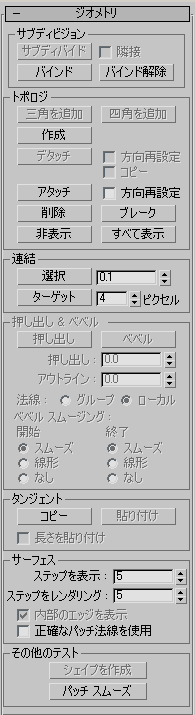

プログラムの既定値を使用すると、パッチの外側エッジまたは境界上にある頂点およびベクトルのみを選択できます。この既定値は、[自動内部](Auto Interior)といいます。
内部頂点を移動したい場合があります。たとえば、パッチをサブディバイドせずにパッチの曲率を変更したい場合などです。
このロールアウトのコントロールについては、[選択](Selection)ロールアウト(編集可能パッチ)を参照してください。
[ソフト選択](Soft Selection)ロールアウト設定の詳細は、[ソフト選択](Soft Selection)ロールアウトを参照してください。
