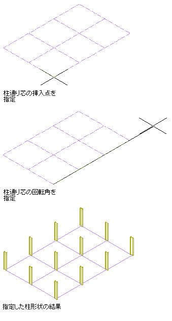

  2. カーソルをグリッド上で動かして、グリッドをハイライト表示して柱追加オプションのリストを表示します。([Ctrl]を押すと、オプションが切り替わります。)
  3. 通芯上に柱の挿入点を指定します。
    次の操作を行いたい場合... 次のように操作します...
    通芯の特定の節点に柱を追加するには カーソルを節点上(または節点の近くで)動かして、クリックします。カーソル位置に最も近い節点に柱が追加されます。
    通芯のすべての節点に柱を追加するには [Ctrl]を押して、クリックします。
    通芯上または通芯内の特定の点に柱を追加するには [Ctrl]を 2 回押して、柱を追加する点にカーソルを移動して、クリックします。[画面上で回転を指定]の[プロパティ パレット]の値が[はい]の場合には、カーソルを移動して柱を押し出し軸の周りを希望するように回転させ、次にクリックします。または、回転角に値を入力して、[Enter]を押します。
    正の値を入力すると、柱の終点(上部)から始点(下部)を見た場合に、柱は押し出された軸の周りを反時計回りに回転します。
