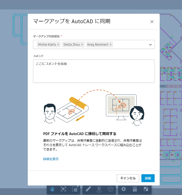

Autodesk Docs からマークアップを送信する(送信者として)
- Autodesk Docs のファイル ツールで、パブリッシュされたマークアップ付きの PDF を開きます。
- [マークアップを AutoCAD に同期]をクリックします。
- マークアップを受信するメンバーを選択し、コメントを追加します。
- [送信]をクリックします。
受信者は、Autodesk Construction Cloud から、AutoCAD 図面へのリンクが記載された電子メールを受信します。

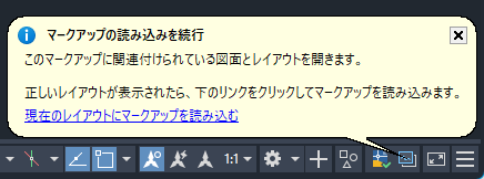

- AutoCAD が開くと、図面レイアウト(またはモデル)にマークアップを読み込むように求めるプロンプトが表示されます。
AutoCAD が PDF に関連付けられている図面とレイアウトを検出できる場合:
- レイアウトが開きます。[マークアップを読み込む]を選択して、マークアップを新しいトレースに読み込みます。または、現在表示されているレイアウトが正しくない場合は、別のレイアウトを選択して PDF の読み込み先にします。
AutoCAD が PDF に関連付けられている図面とレイアウトを検出できない場合:
マークアップを読み込む図面およびレイアウトを手動で選択する必要があります。
- マークアップの読み込み先になる図面およびレイアウトを開きます。
- 正しいレイアウトが表示されたら、通知内のリンクをクリックして、マークアップを新しいトレースに読み込みます。
