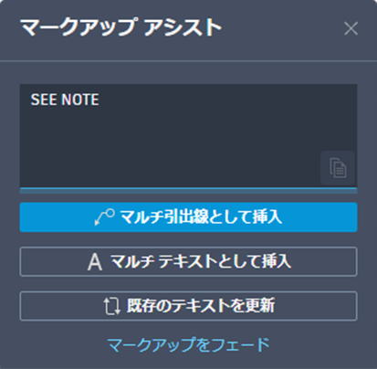

マークアップ アシストを使用して文字を挿入する
マークアップ アシストは、読み込まれたマークアップ内の文字を識別します。それをマルチ テキストまたはマルチ引出線オブジェクトとして図面に挿入したり、図面内の既存の文字に追加したり、既存の文字を置換できます。
  1. マークアップを読み込んだ後、トレースを開いた状態で、TRACEBACK[トレース背面]と MARKUPASSISTMODE をオンにします。
  2. 識別された文字マークアップの青くハイライト表示された境界をクリックします。識別されたマークアップにカーソルを合わせると、[マークアップ アシスト]アイコンが表示されます。
    [マークアップ アシスト]ダイアログ ボックスが表示されます。
  3. 次のいずれかのオプションを選択します。
    • [マルチ引出線として挿入]:MLEADER[マルチ引出線]コマンドを起動し、マークアップ文字を図面に挿入します。マルチ引出線として挿入した後、マークアップはフェード表示に切り替わります。
    • [マルチ テキストとして挿入」]:MTEXT[マルチテキスト]コマンドを起動し、マークアップ文字を図面に挿入します。マルチ テキストとして挿入すると、マークアップはフェード表示に切り替わります。
    • [既存のテキストを更新]:マークアップ文字を使用して、既存の図面の文字を追加または置換します。文字を追加または置換すると、マークアップはフェード表示に切り替わります。
    • [マークアップをフェード]:マークアップをフェード表示して、トレース上で目立たなくします。
    • [クリップボードにコピー]:文字をクリップボードにコピーします。
  4. マークアップ アシストでマークアップ文字内の文字が完全に識別されないことも多くあります。これは、特に手書きのマークアップの場合に当てはまります。そのような場合は、[マークアップ アシスト]ダイアログ ボックスを使用して、挿入する前に文字を編集できます。より複雑な変更を加えたり、書式を変更するには、文字をクリップボードにコピーして[マークアップ アシスト]ダイアログ ボックス以外で編集するか、文字を図面に挿入してから MTEDIT[マルチ テキスト編集]コマンドを使用して編集することをお勧めします。

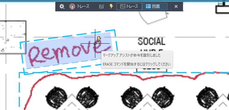

マークアップ上の命令文字
マークアップ アシストは、マークアップ文字内の "MOVE"、"COPY"、"DELETE" などのコマンドにリンクされた特定の命令を検出します。 マークアップ アシストが命令を識別した場合、その命令をクリックして関連するコマンドを開始することができます。
