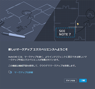

			  マークアップ読み込みを初めて使用した場合は、次のダイアログ ボックスが表示されます。[了解]をクリックします。

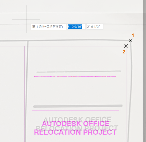

-  メニューから[位置合わせ]を選択します。位置合わせするには、2 組のソース点と目的点を選択します。ソース点はマークアップ上の点、目的点は図面上の点です。
			 注: マークアップ上のジオメトリにスナップすることはできませんが、図面内のジオメトリにスナップすることはできます。
-  第 1 のソース点を指定するように求めるプロンプトが表示されたら、マークアップのタイトル ブロックの右上コーナー (1) をクリックします。
-  第 1 の目的点を指定するように求めるプロンプトが表示されたら、図面のタイトル ブロックの右上コーナー (2) をクリックします。

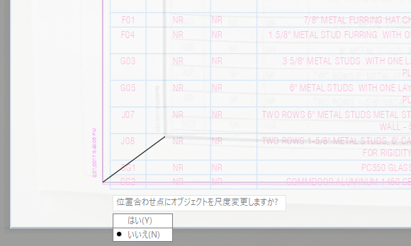

			  2 組の点によって異なる距離および角度が定義されるため、より正確に図面のジオメトリと位置合わせするためにマークアップを尺度変更するように求めるプロンプトが表示されます。
- [Enter]を押すか、[はい]を選択します。
			 マークアップの尺度が変更され、位置合わせされます。まだ正確ではありませんが、良くなりました。
			   結果に満足できない場合は、[元に戻す]をクリックして再試行するか、他の配置メニュー オプションのいずれかを使用します。

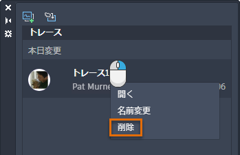

注: 配置メニューの[元に戻す]をクリックしても、マークアップやトレースは削除されません。マークアップを削除するには、[トレース]パレットでトレースを削除します。

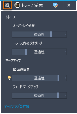

		読み込まれたマークアップがトレースに含まれているかどうかによって、設定にいくつかの違いがあります。
		-  マークアップを読み込んで作成したトレースの設定。スライダを試してみてください。
-  ゼロから作成したトレースの設定。[マークアップ]スライダが使用できないことに注目してください。

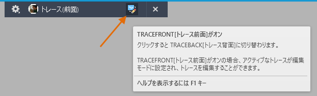

		-  トレース背面に切り替えます。
			 マークアップ アシストは、トレース背面でのみ使用できます。これにより、読み込んだマークアップに基づいて、図面ジオメトリを更新または挿入できるようになります。

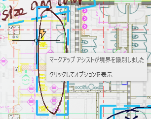

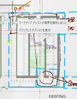

-  クリックしてマークアップ アシストを有効にします。
			 注: マークアップ境界の表示に時間がかかる場合があります。
			   マークアップは、青い破線の境界で示されます。
-  マークアップ境界にカーソルを合わせると、マークアップのタイプを示すツールチップが表示されます。
| タイプ | ツールチップ |
 | 境界 |   |  | 文字 |   |  | 取り消し線文字 |   |  | 命令文字 |   |  | PDF コメント |   |
-  マークアップ境界をクリックして、マークアップを操作します。

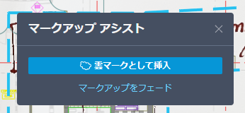

		 雲マーク マークアップ
		  -  表示されているマークアップをクリックします。

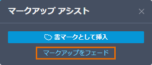

				 [マークアップ アシスト]ダイアログ ボックスが表示されます。
-  [雲マークとして挿入]をクリックします。
				雲マークが図面の現在の画層に挿入されます。
				 マークアップ境界は自動的にフェード表示されます。境界がフェード表示された後も、必要に応じてマークアップを何度も操作することができます。

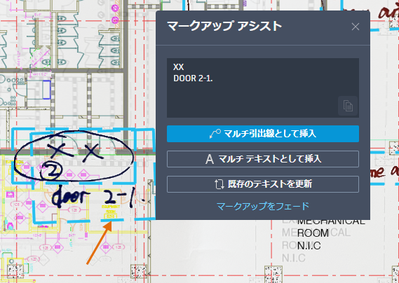

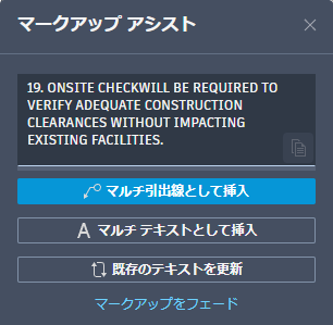

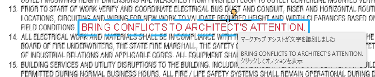

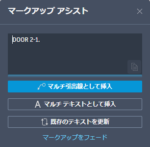

 文字マークアップ - マルチ テキストとして挿入
		  - 示されているように、文字マークアップの境界をクリックします。
				 いくつかのオプションが表示されます。この例では、文字マークアップをマルチ テキストとして挿入します。後で[既存のテキストを更新]オプションを試します。
- テキスト ボックス内をクリックし、次のように文字を編集します。
- [マルチ テキストとして挿入]を選択します。
- マルチ テキストの位置を指定します。
				 現在の文字スタイルを使用してマルチ テキストが挿入され、マークアップは自動的にフェード表示されます。

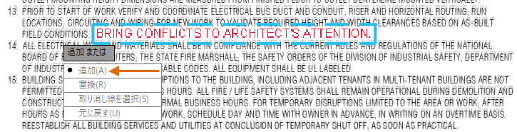

 文字マークアップ - 既存のテキストを更新
		  -  図面 2A-2-0-2.dwg を開きます。
-  をクリックします。  検索
- North Power レイアウトが表示されていない場合は、それに切り替えます。
- 読み込むマークアップ ファイル 2A-2-0-2-MARKUPS.pdf を参照して選択します。
- 配置メニューの[受け入れ]をクリックします。
-  右下の次の領域にズームします。

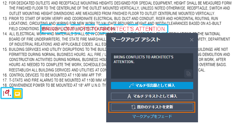

				この例では、既存のテキストを更新するためのオプションについて説明します。
- ビューポート内をダブルクリックしてモデル空間にいることを確認し、既存の文字を選択できるようにします。

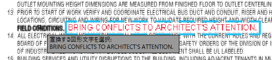

-  文字マークアップの境界をクリックし、[既存のテキストを更新]を選択します。
-  置換する文字を選択するように求めるプロンプトが表示されたら、文字「FIELD CONDITIONS」を選択します。
				注: 文字を選択できない場合は、[Esc]を押して現在のコマンドを終了します。ビューポート内をダブルクリックし、マークアップ境界を再度クリックします。
-  ショートカット メニューの[追加]を選択して、選択した文字の末尾にマークアップ文字を追加します。
-  追加した文字の前にスペースを追加し、インプレイス エディタの外側をクリックするか、[テキスト エディタ]リボン コンテキスト タブの[閉じる]パネルの[テキスト エディタを閉じる]をクリックします。

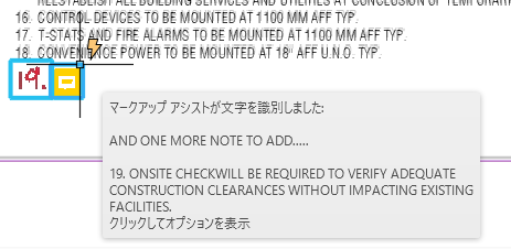

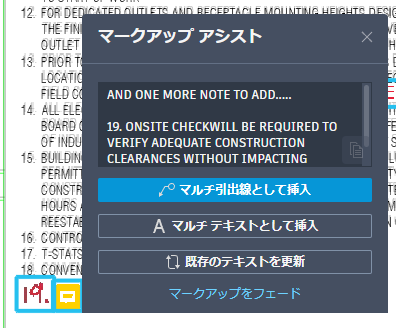

 文字マークアップ - PDF コメント
		   追加されたコメントを含む PDF ファイルを読み込んだ場合、それらのコメントは文字マークアップのように操作できます。PDF コメント マークアップは、次の図のように表示されます。
		  -  PDF コメント マークアップの境界をクリックします。
-  次の図に示すように、文字を編集して不要な部分を削除します。
-  [マルチ テキストとして挿入]を選択し、文字マークアップに対する上記の説明どおりに操作します。

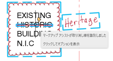

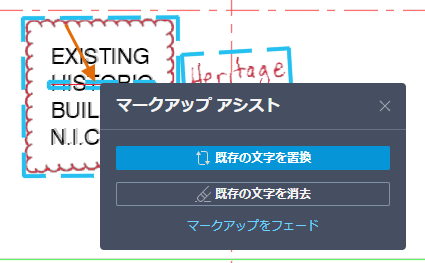

 取り消し線文字
		   マークアップ アシストは、取り消し線が引かれた文字を含む文字マークアップを認識できます。取り消し線文字マークアップには、さまざまなオプションが提供されています。
		  -  次の図に示された図面領域を拡大ズームします。
-  HISTORIC という語の上にある取り消し線マークアップ境界を選択します。
				 取り消し線文字には、既存の文字を置換するか削除するかの 2 つのオプションがあります。この例では、既存の文字を、その横のマークアップ文字に置換します。
- [既存の文字を置換]をクリックします。
				置換する文字を選択するように求めるプロンプトが表示されます。
-  マークアップ境界ではなく、文字「HISTORIC」自体を選択します。
				マークアップ文字を選択するように求めるプロンプトが表示されます。
-  「Heritage」文字マークアップの境界を選択します。
				インプレイス テキスト エディタが開き、必要に応じて編集可能なマークアップ文字が表示されます。
-  インプレイス テキスト エディタの外側をクリックするか、[テキスト エディタ]リボン コンテキスト タブの[閉じる]パネルの[テキスト エディタを閉じる]をクリックします。   マルチ テキストが更新され、マークアップがフェード表示されます。

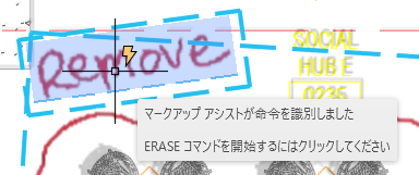

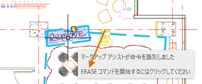

 命令文字(英語のみ)
		   時々、マークアップは、移動や削除など、何かを行わせるための命令である場合があります。マークアップ アシストが文字マークアップを命令文字として識別した場合、そのマークアップに対して操作を行うと、関連付けられた AutoCAD コマンドが開始されます。試してみましょう。
		  -  図面 2A-2-0-2.dwg の次の図に示す領域を拡大ズームします。
-  マークアップ境界ではなくマークアップ テキストにカーソルを合わせると、命令文字マークアップに関連付けられたコマンドが表示されます。
				注: マークアップ アシストは、マークアップ内の自然言語命令を認識し、それらの命令を実行する AutoCAD コマンドに関連付けます。たとえば、「Remove」や「Delete」などの単語を含むマークアップ文字によって、AutoCAD の ERASE[削除]コマンドを起動することができます。
-  マークアップ文字をクリックして、ERASE[削除]コマンドを開始します。
-  マークアップで示されている削除するオブジェクトを選択します。
-  [Enter]を押して、ERASE[削除]コマンドを終了します。

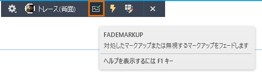

マークアップをフェード表示する
		マークアップに対して操作を行うと、マークアップがフェード表示されることは既に確認しました。しかし、対処する必要のないマークアップについては、どうすればよいでしょう。マークアップをフェード表示して、トレース上で目立たなくすることができます。
		- [トレース]ツールバーの[FADEMAKUP]をクリックします。
- 次の図に示すように、それぞれのマークアップの境界を選択します。
注: マークアップ境界を選択して、[マークアップをフェード]をクリックすることもできます。

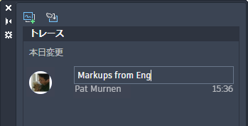

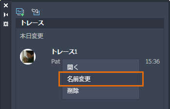

		 読み込んだマークアップを含むトレースを終了しても、いつでも戻ることができます。読み込んだマークアップを含むトレースに戻る前に、内容が簡単にわかるように名前を変更しましょう。
		- マークアップがまだ開いている場合は、[トレース]ツールバーの[トレースを閉じる]をクリックします。
-  をクリックします。  検索
- トレースを右クリックし、[名前変更]をクリックします。
- Markups from Eng と入力します。
-  [Markups from Eng]を選択して、トレースを再度開きます。
