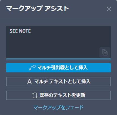

既存の文字を更新する
文字マークアップをクリックすると、[マークアップ アシスト]ダイアログ ボックスに、前回のリリースで使用可能だった[マルチ テキストとして挿入]および[マルチ引出線として挿入]と並んで、新しいオプション[既存の文字を更新]が表示されます。[既存の文字を更新]を使用して、図面内の既存の文字を読み込んだマークアップの文字に置換したり、修正したりすることができます。
既存の文字を更新するには:
  1. 文字マークアップのハイライト表示された境界をクリックします。[マークアップ アシスト]ダイアログ ボックスが表示されます。
  2. [既存の文字を更新]を選択します。
  3. 図面内の置換する既存の文字を選択します。
  4. 次のいずれかを選択します。
    • [追加]:マークアップの選択した文字を文字フィールドの最後に追加し、既存の文字を保持します。
    • [置換]:マークアップの選択した文字を追加し、既存の文字を削除します。

PDF のテキスト コメントに関連付けられたマークアップ
Adobe ソフトウェアを使用して PDF に追加されたテキスト コメントは表示され、マルチ引出線またはマルチ テキストとして図面に挿入したり、そのコメントを使用して既存の文字を更新することができます。
PDF 文字コメントから文字を挿入するには:
  1. PDF 文字コメントを含むマークアップをクリックします。
  2. [マークアップ アシスト]ダイアログ ボックスが表示されます。
  3. 文字を、マルチ引出線、マルチテキスト、または既存の文字の更新として挿入します。

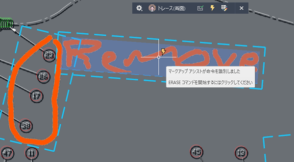

マークアップ上の命令文字
マークアップ アシストは、マークアップ文字内の "MOVE"、"COPY"、"DELETE" などのコマンドにリンクされた特定の命令を検出します。マークアップ アシストが命令を識別した場合、その命令をクリックして関連するコマンドを開始することができます。
