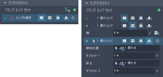

[エッジ セットを追加] : エッジ セットを追加して、さまざまなオプションを持つフランジを作成します。エッジ セットを展開すると、セット内の個々のエッジとそのオプションにアクセスできます。
[エッジ セレクタ] : 既定では、コマンドの開始時にエッジ選択がアクティブになります。エッジ選択を削除してセレクタをリセットするには、行の右端にある[X]をクリックし、別のエッジを選択します。セレクタは、現在のセットにエッジを追加します。
[エッジ ループ] : エッジをクリックすると、面を形成するすべての連続した直線エッジが選択されます。プロパティは[エッジ]セット内のすべてのエッジに適用されます。
エッジ選択したエッジの全長にパラメータを適用します。
幅(延長)選択したエッジにパラメータを適用します。エッジの中心からフランジの幅を均等に配分します。
フランジの幅を指定します。
オフセット選択した垂直面または平面から指定した距離で、選択したエッジに沿ってフランジを開始できるようにします。
[方向を反転] : オフセット方向を反転します。
間隔フランジの幅は、選択したエッジの始点入力と終点入力の間にある部分によって定義されます。
オフセットフランジの幅は、エッジの各端からのオフセットによって定義されます。

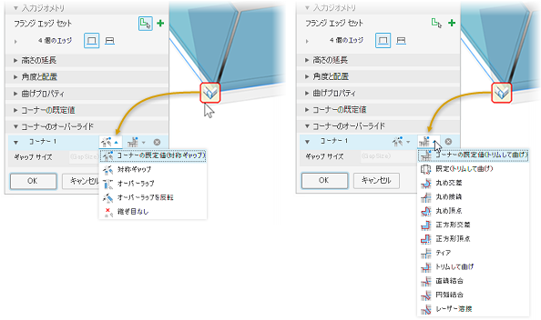

フランジ フィーチャが複数のフランジで構成されている場合に、選択したコーナーごとにオーバーライドされたレリーフと形状のオプションを提供します。
コーナー #
選択したフィーチャに関与するコーナーを一意に識別します。
レリーフのオーバーライド
選択したコーナーのみにコーナー レリーフ タイプを提供します。ドロップダウン リストを使用して、希望のレリーフ条件を選択します。
対称ギャップ: 両エッジのフランジ面を延長して、等距離にギャップを作成します。
オーバーラップ: 最初に選択したエッジのフランジ面を 2 番目に選択したエッジの外側の面まで延長します。
オーバーラップを反転: 2 番目に選択したエッジのフランジ面を最初に選択したエッジの外側の面まで延長します。
継ぎ目なし形状のオーバーライド
選択したコーナーのみにコーナー形状タイプを提供します。ドロップダウン リストから、希望の形状を選択します。コーナー形状の一覧は上記の通りです。
ギャップ サイズ
選択したコーナーのギャップ サイズを設定します。シート メタル スタイルで定義された既定のサイズを使用します。右側のアイコンをクリックして、既定をオーバーライドします。
レリーフ サイズ
選択したコーナーのレリーフ サイズを設定します。シート メタル スタイルで定義された既定のサイズを使用します。右側のアイコンをクリックして、既定をオーバーライドします。
