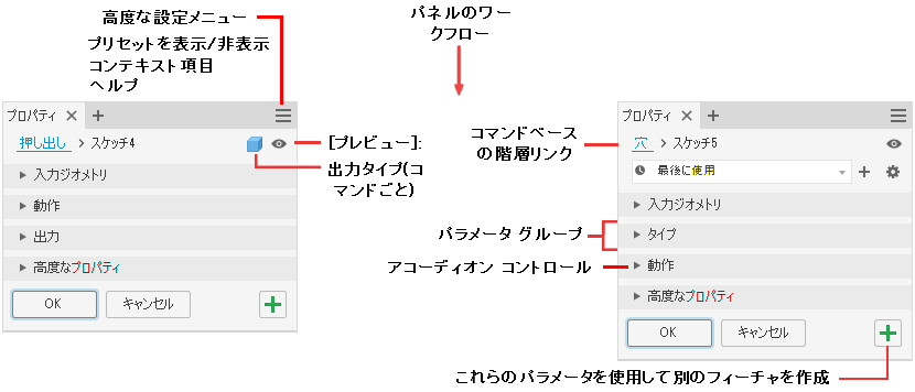

[プロパティ]パネルは、フィーチャを作成および編集するために使用されるパラメータに対するコンテキスト メニューへのアクセスを提供します。
[プロパティ]パネルはグラフィックス領域の上に浮動表示され、初期状態では、グラフィックス領域の左上に表示されます。パネルはサイズ変更、モデル ブラウザとの結合、別の場所への移動ができます(セカンダリ モニタへも移動可能)。[プロパティ]パネルでは、タブではなくアコーディオン コントロールを持つパラメータ グループを使用します。
ワークフロー: [プロパティ]パネルのワークフローは上から下です。設定または変更するプロパティは、その下のセクションのプロパティに影響することがあります。プロパティは、その前のセクションのプロパティには影響しません。
オレンジ色のドット: Inventor が新しくインストールされたときに表示されます。使用頻度の低い設定、コマンドと機能の生産性のオプション、新しいコマンドのオプションが強調されます。表示オプションは、[スタートアップ]
[新機能]パネルにあります。 [新機能をハイライト] をクリックします。「新規または更新のバッジを使用するには」を参照してください。
階層リンク: フィーチャの編集と関連するスケッチの編集をすばやく切り替えます。フィーチャまたはスケッチの名前を階層から直接変更します。
プレビュー: 階層リンクの右にある[プレビュー]は、フィーチャまたはスケッチの編集時にフィーチャ プレビューの表示/非表示を切り替えます。スケッチの編集中に、選択したリージョンまたはループはワイヤフレームでプレビューします。プレビューを非表示にするにはオプションを切り替えます。
プリセット: プリセットを使用して、再利用可能なフィーチャ定義を作成します。プリセットの詳細については、「プリセットを使用するには」を参照してください。
値の編集: パネルをナビゲートするためのショートカット キー、色付きの文字は値の正常性に関して注意を促します。
アコーディオン コントロール: パラメータ グループを展開して編集するパラメータを表示したり、折り畳んであまり使用しないパラメータを非表示にできます。

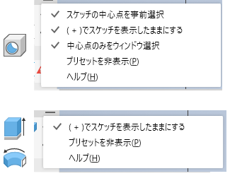

高度な設定メニュー: ドロップダウンでは、プリセットの表示/非表示、ヘルプ、およびその他の高度な設定へのアクセスを提供します。メニューはコンテキストに基づいて調整されます。たとえば、フィーチャを作成または編集する場合、メニュー リストには編集中のフィーチャのみに関連するオプションが含まれます。また、ブラウザで作業する場合、パネル メニューはモデル ブラウザの状態に基づく、などのようになります。
編集フィールドは、プロパティ パネルとキャンバス内の編集コントロールで交互にハイライト表示されます。この既定の動作は、[高度な設定]オプションの [コマンドを終了するには[Enter]を 1 回押します] を使用してオーバーライドすることができます。
適用して新規作成: これをクリックすると、現在の設定を使用してフィーチャを作成し、同じ設定を使用して別のフィーチャの作成を開始することができます。必要に応じて設定を変更し、その後、別のフィーチャを作成できます。

階層リンクは、ドキュメント階層内の現在の位置またはアクティブな位置を横方向に表示します。ドキュメントのタイプに応じてドキュメント、フィーチャ、およびスケッチへのアクセスを提供できます。
通常、プロパティ パネルはフィーチャ定義モードで開始します。階層リンクのテキストをクリックすると、フィーチャからスケッチに環境を切り替えたり再度戻ったりすることができます。選択した環境の階層リンクのテキストは青で表示されます。

[プロパティ]パネルのメニューには、アクティブな作成または編集コマンドのコンテキストおよびドキュメント タイプに関連する設定が含まれています。メニュー項目はコンテキストに依存しており、コマンドで使用できるオプションのみが表示されます。一部の高度な設定は、既定の動作をオーバーライドします。場合により、これらの設定は既定でオンになっています。メニュー項目を選択して、このオプションのオン/オフを切り替えることができます。
これらの設定に関するプロパティ パネルの状態は、セッション間で保持されます。したがって、このオプションをオフにして後で使用する場合は、オンに戻す必要があります。

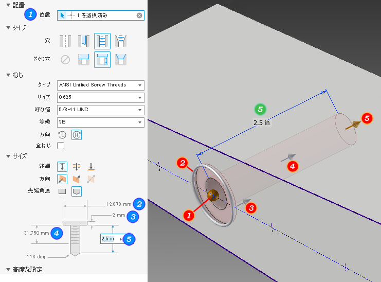

フィーチャを作成または編集している場合、[プロパティ]パネルの編集フィールド、キャンバス内の編集フィールド、またはフィーチャ マニピュレータを使用して値を変更できます。
次の例では、穴フィーチャを使用して、さまざまなパラメータ値のアクセス ポイントを示します。
プロパティ パネルとキャンバス内編集コントロールの既定の動作では、キーボード入力を使用できます。値入力を編集する場合、以下が適用されます。

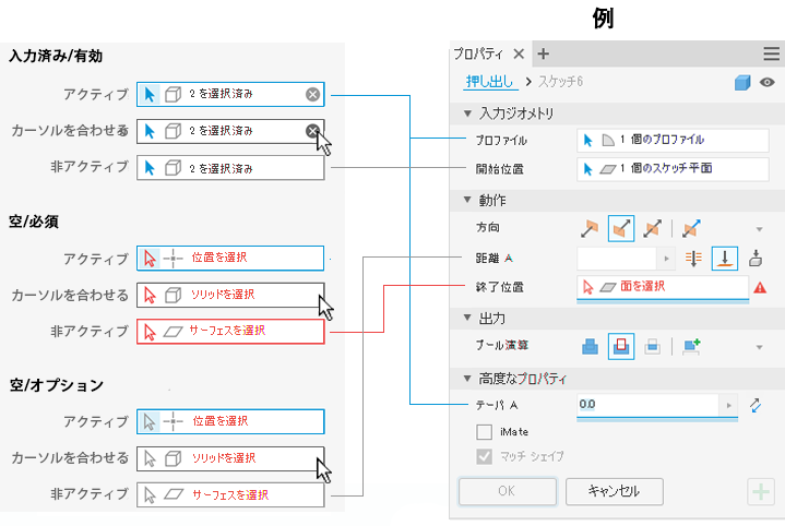

プロパティ パネルのセレクタは、色を使用して状態を表示します。セレクタ フィールドをクリックしてアクティブにします。次の画像は各状態を示しており、例とリンクされています。
選択を行うと、セレクタ フィールドには、選択された項目数と、フィールドの右端の[X]が表示されます。選択内容をクリアするには、[X]をクリックしてから次の選択を行います。
