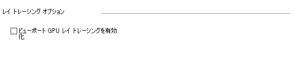

レイ トレーシングを使用できるモードには、CPU モードと GPU モードの 2 つがあります。CPU モードが既定であり、アプリケーション オプションを使用して GPU モードにアクセスできます。このオプションが使用可能かどうかは、ソフトウェアが判定します。

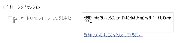

CPU モードでは、レイ トレース レンダリングに CPU が使用されます。これは既定のモードです。互換性のある GPU が見つからない場合、GPU を使用するオプションが無効になり、その影響に関するメッセージがこのトピックへのリンクとともに表示されます。
GPU モードでは、レイ トレース レンダリングに GPU が使用され、CPU が他のタスクを実行するように解放されます。互換性のあるGPUが使用可能な場合に、このオプションが有効になります。
