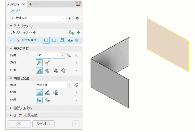

エッジまたはループに沿ったフランジや、既存の面と同じフランジを使用することができます。
新機能の紹介: 2025
面が結合される場合は、オフセット平面を使用してフランジを定義します。
指定した角度で既存のシート メタルの面に接続されるシート メタルの面と曲げを追加することができます。フランジを作成すると、既定のパラメータ、最後に使用した値、またはプリセットを使用して、選択したエッジに沿ってフランジがプレビューされます。

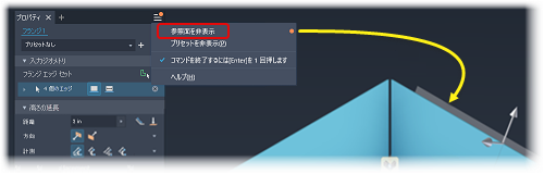

フランジの作成中に遷移参照面を表示したくない場合は、表示設定を変更することができます。プロパティ パネルの [高度な設定] メニュー(右上)をクリックして、 [参照面を非表示] を選択します。

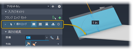

入力フィールドにカーソルを合わせると、パラメータとその値が表示されます。

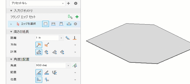

リボンで、[シート メタル]タブ
[作成]パネル
[フランジ]
の順にクリックします。
(任意)以前にフランジ フィーチャから作成したプリセットを使用します。
[フランジ エッジ セット]の [入力ジオメトリ] グループで、次のいずれかを実行します。
エッジ選択モードは既定でアクティブになっています。フランジを作成する 1 つまたは複数のエッジを選択します。

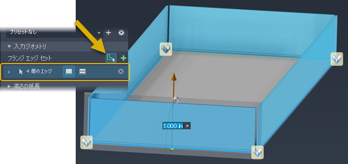

エッジ ループの周囲に複数のフランジを作成するには、
[エッジ ループ選択モード]をクリックして、ループを選択します。

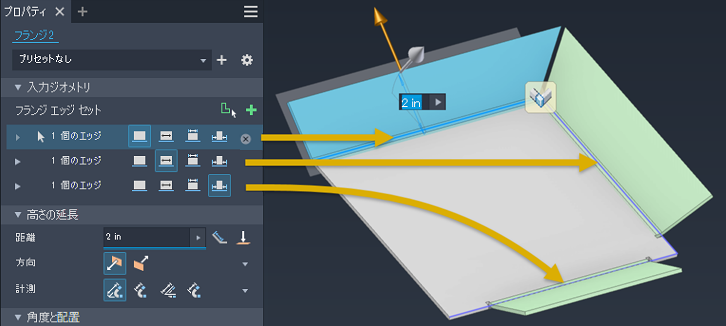

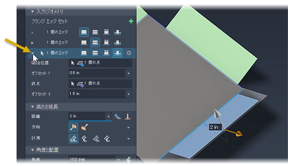

エッジ セットは、1 つまたは複数のエッジで構成されます。フィーチャ内の各エッジ セットには、エッジごとのパラメータとフィーチャ パラメータ(高さ、角度、幅)があります。[ループ]エッジ セットの場合、すべてのエッジで同じエッジ パラメータが使用されます。
パラメータにアクセスするには、セットとそのセットを構成するエッジを展開します。
使用するエッジ オプションを、
[エッジ]、
[幅]、
[中間]、
[オフセット]から選択します。次に、エッジ行を展開して、修正するパラメータを表示します。

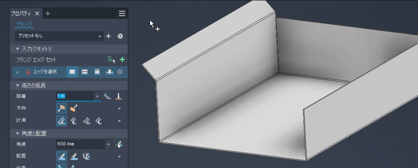

フィーチャ マニピュレータを使用して、フランジの角度と高さを暗黙的に調整します。マニピュレータをクリックすると、キャンバスの入力フィールドが表示され、値を明示的に指定したり、プロパティ パネルで値を指定することができます。
[高さの延長]グループでは、次のことが行えます。
[距離]フィールドをクリックし、値を入力します。
平行または[直交]を選択して、エッジ方向に距離を適用します。
[終点]を選択して、フランジの高さを定義する頂点(点)を指定します。
[方向]については、フランジのあるシート メタルの面の側面を選択します。

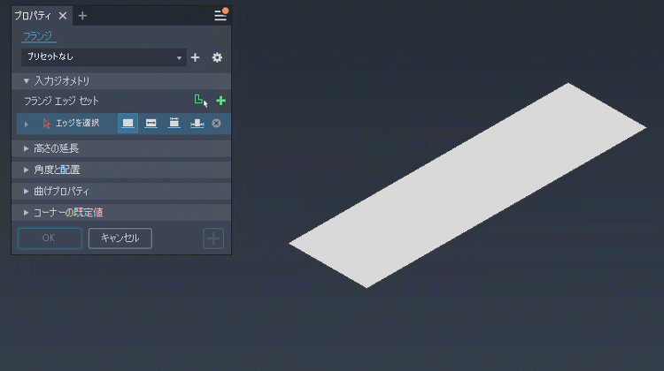

リボンで、[シート メタル]タブ
[作成]パネル
[フランジ]
の順にクリックします。

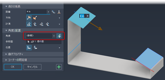

[角度と配置]で、[角度]に次を指定します。
選択した平面、平面サーフェス、基準平面、または作業平面の角度と一致するように、[フランジ角度]オプションを [参照別] に設定します。
参照面または参照平面を選択します。
[曲げ位置]を[参照面の内側]または[参照面の外側]に設定します。
[曲げ半径]を指定するか、既定の BendRadius パラメータを受け入れます。
2 つの外側面が交差しない場合は、高さを計測するときの基準となるデータムを指定します。
