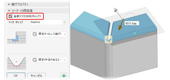

マイタ コーナー付きの隣接するフランジのプレビューが表示されない場合は、コーナーの既定値セクションの[フランジ]プロパティ パネルにある[自動マイタ]がオンになっていることを確認します。

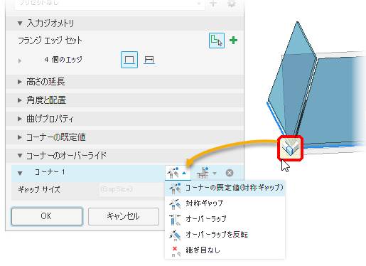

コーナー記号をクリックすると、プロパティ パネルに[コーナーのオーバーライド]グループが表示されます。コーナーの既定の使用設定を切り替えるには、[既定を使用]ボタンをクリックします。

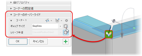

様々なオプションにアクセスするには、[ギャップ]または[コーナーの既定値]ボタンをクリックします。
