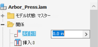

[ブラウザ内の値を編集] : ブラウザの編集ボックスの表示/非表示を切り替えます。有効にすると、ブラウザの編集ボックス(拘束ジオメトリの変更または計測に使用)が編集対象の項目の近くに表示されます。

[関係] : アセンブリ内のすべてのジョイントと拘束の順次リストを表示します。[関係]フォルダの項目を選択して、拘束ジオメトリをすばやく変更または計測することができます。ブラウザのメニュー オプションである [ブラウザ内の値を編集] を有効にする必要があります。

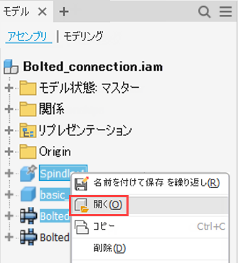

右クリック メニュー(右クリックで表示)には、ブラウザで選択したコンポーネント、フィーチャ、または関係について実行する操作が表示されます。ブラウザの環境設定と、選択した項目に応じて、使用できるオプションは異なります。
グラフィックス ウィンドウまたはブラウザで項目を右クリックすると、右クリック メニューと表示オプションを使用できます。
モデル状態が含まれているパーツ ファイルで[コピー コンポーネント]を使用する場合、右クリック メニューの[開く]を使用しても、ファイルはディスクに保存されていません。ダイアログ ボックスが表示され、開く前に保存するよう求められます。
ブラウザから複数のコンポーネントとサブアセンブリを選択し、別々のセッションで選択セットを開くことができます。選択セットを右クリックし、[開く]をクリックします。
