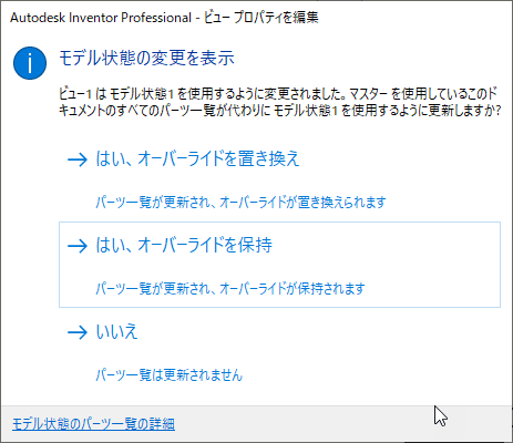

モデル状態のパーツ一覧の概要
パーツ一覧はモデル状態を参照し、複数のシートで共有できます。ビューを編集してソースのモデル状態を変更すると、元のビューのモデル状態を参照するパーツ一覧に影響します。
情報ボックスが表示されるので、パーツ一覧の解決方法を決定できます。
- [はい、オーバーライドを置き換え] : パーツ一覧が新しいモデル状態の部品表を参照し、既存のオーバーライド値を破棄する場合は、このオプションを選択します。
- [はい、オーバーライドを保持] : パーツ一覧が新しいモデル状態の部品表を参照し、既存のオーバーライドを引き続き使用する場合は、このオプションを選択します。
- [いいえ] : パーツ一覧を変更しない場合は、このオプションを選択します。
