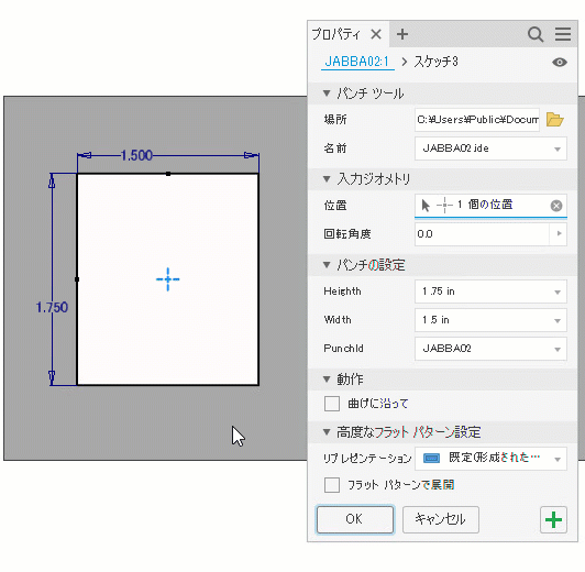

パンチ穴の位置に未使用の中心マークを持つスケッチがない場合は、これらを定義できるようにスケッチ環境になります。定義すると、[パンチ ツール]プロパティ パネルが表示されます。
プロパティ パネルでは、上部の階層リンクにフィーチャ名とスケッチ名が表示されます。フィーチャ名をクリックすると、名前を変更できます。
スケッチをクリックすると、スケッチが編集モードの状態でスケッチ環境に切り替わります。階層リンクでスケッチ名をクリックして、それを変更します。フィーチャ名をクリックすると、スケッチ環境が終了し、パンチ穴 iFeature の配置に戻ります。
プロパティ パネルの [位置] の[パンチ ツール] グループで、
を使用してパンチ形状を含むフォルダを参照します。パンチ穴フィーチャを作成する際には、フィールドにパスを手動で入力するか、貼り付けることができます。絶対パスを表示するには、フィールドにカーソルを合わせます。
[名前] フィールドはアクティブです。インストール済みのパンチ ツールを使用する場合は、ドロップダウンリストをクリックしてパンチ形状を表示し、いずれかのパンチ形状を選択します。パンチ ツールのパラメータは、プロパティ パネルの[サイズ パラメータ]フィールドに入力されます。パンチ穴フィーチャはパーツ上にプレビュー表示されます。

[入力ジオメトリ] グループでは、パンチ ツールの形状を選択すると、 [位置] フィールドがアクティブになります。
[位置] では、有効なスケッチが 1 つしかない場合、選択したパンチ ツールの形状がすべての未使用の中心マークにプレビュー表示されます。有効なスケッチが複数ある場合、中心マークを選択するまでパンチ形状はプレビュー表示されません。中心マークを選択すると、関連するスケッチが選択されます。
最初に選択された中心マークには、パンチ穴フィーチャと定義するスケッチの両方が表示されます。他のすべての選択された中心マークには、パン穴フィーチャのみが表示されます。
[回転] については、必要に応じて角度の値を入力します。
[パンチの設定] では、このグループに入力されるフィールドは、パンチ形状によって異なります。必要に応じてパラメータを変更します。表形式の値を持つパラメータは、ドロップダウン メニューに表示されます。表形式ではないパラメータは、入力フィールドを選択するとハイライト表示されます。これらの値は、必要に応じて変更することができます。これらのフィールドでは、計算式も使用できます。
パンチ穴がテーブル駆動のパンチのメンバーである場合、PunchID フィールドのパラメータはドロップダウン リストに表示されます。別のパラメータを選択すると、リスト内のすべてのパラメータが関連付けられたパラメータで更新されます。
