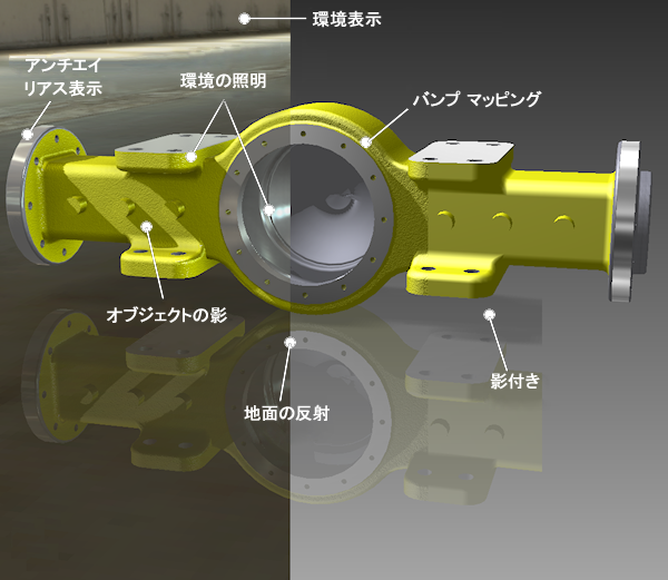

次のグラフィックス設定の選択肢は、グラフィックスの基本設定を決定し、システム パフォーマンスに影響を与える可能性があります。
[クオリティ]
この設定は、システム パフォーマンスよりもグラフィックス表示を優先させます。
パフォーマンス
この設定は、グラフィックス表示よりもシステム パフォーマンスを優先させます。
[最適化]
この設定では、システム パフォーマンスよりも信頼度が優先されます。グラフィックス ハードウェアから最高のパフォーマンスを得るためのアルゴリズムやメカニズムは使用されません。この設定では、信頼度は高くなりますが、表示パフォーマンスが低下することがあります。
[クオリティ]や[パフォーマンス]の設定で安定性の問題が発生した場合は、このモードを使用します。
[ソフトウェア グラフィックス]
ハードウェアではなくグラフィックス処理に基づいてソフトウェアの使用を指定します。この設定は、多くの場合、グラフィックスの選択肢の最後の手段とみなされていました。グラフィックス カードの障害や互換性のないカードの使用など、グラフィックス カードに問題が発生した場合は、この設定が Inventor で自動的に使用され、パフォーマンスが低下します。問題が解決したら、 [アプリケーション オプション] [ハードウェア] タブに移動し、希望のグラフィックス モードを選択します。
