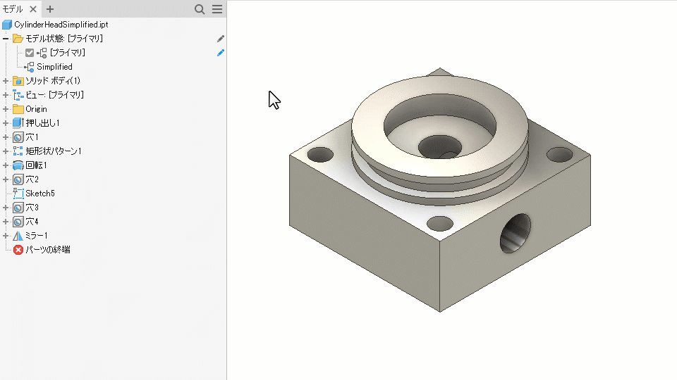

パーツ モデル状態を使用して、製造プロセスをキャプチャしたり、パーツの簡略化バージョンを作成したり、パーツのファミリを作成することができます。
モデルの共通フィーチャを含むパーツ ファイルを作成します。
ブラウザで、[モデル状態]フォルダを右クリックし、[新規作成]をクリックします。
アクティブなモデル状態がコピーされます。
モデル状態に固有の名前をつけます。
編集範囲を適切な設定に切り替え、必要に応じてフィーチャの追加、修正、省略を続行します。
必要に応じて、iProperty を編集して固有の属性を割り当てます。
モデル状態を追加するには、次のいずれかの操作を行います。
各モデル状態に固有の名前を割り当てます。
必要に応じて、フィーチャを追加、省略、または修正します。
ブラウザでモデル状態をダブルクリックしてアクティブにします。
ファイルを保存します。
