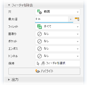

  6. [フィーチャを除去] では、簡略化パーツから削除する、または簡略化パーツで保持するフィーチャをタイプまたはサイズで選択するためのオプションが提供されます。フィーチャのリストには、穴、フィレット、面取り、ポケット(切削)、エンボス(積層)、トンネル(単一/複数エントリ)が含まれます。
    リストの各フィーチャ タイプに対して、削除するフィーチャ タイプと、それらの削除方法を指定します。
    • [なし] (既定): このタイプのフィーチャは削除されません。
    • [すべて] : このタイプのすべてのフィーチャが削除されます。
    • [範囲] : 指定したパラメータ以下のフィーチャがすべて削除されます。削除する最大サイズを定義する値を指定します。
    • [保持] : セレクタをクリックし、削除しないで残すフィーチャを選択します。
    • 注:* フィーチャを認識するルールは、重複を最小にすることです。たとえば、穴はトンネルの定義も満たします。そのため、ある範囲以外の一部の穴はトンネルとして削除される場合があります。これを解決するには、[保持]をクリックして、簡略化パーツに残す任意のフィーチャを選択します。
    • [ハイライト表示] : 削除するフィーチャに色を適用します。

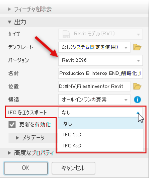

  7. [出力] : 目的の用途に合わせて出力タイプと構造を定義するオプションを指定します。
    [出力]領域
    • [タイプ] : 出力タイプが Revit モデル(RVT)であることを表示します。
    • [テンプレート] : 新しい RVT ファイルの出力に使用する Revit テンプレート ファイルを設定します。目的のテンプレートに移動して選択します。テンプレートが選択されていない場合は、システムの既定のテンプレートが使用されます。
    • バージョン : 出力する Revit バージョン(2023 以降)を選択します。
      注: 対応するバージョンの Revit Core Engine (RCE)がインストールされていない場合は、インストールするように求められます。インストール中は、他の Inventor の作業を続けることができます。インストールが完了したら、再び[簡略化]コマンドを続行することができます。
      重要: 以前の RVT 出力を更新し、リストから新しいバージョンを使用する場合、RVT 出力は新しいバージョンに移行され、新しい Revit バージョン以降でのみ開くことができます。
    • [名前] : 既定のファイル名を使用するか、ユーザ独自の名前を指定します。既定では、アセンブリ名が使用され、接尾辞が追加されます。
    • [場所] : エクスポートされたファイルの場所を設定します。
      *注: * Inventor はエクスポートされたファイルの場所を保存します。エクスポートしたファイルが後で移動されると、Inventor が関連付けの更新を行うことができなくなります。
    • 構造
      • [オールインワンの要素] : 1 つの要素を持つ Revit モデルを出力します。この要素は、簡略化されたアセンブリを表します。[プロパティを含める] の選択は、この出力オプションではサポートされていません。
      • [各最上位コンポーネント] : 簡略化されたモデルのトップ レベルのコンポーネントを表す複数の要素を持つ Revit モデルを出力します。
      • [パーツのみ] : 簡略化されたモデル内の各パーツを表す複数の要素を含む Revit モデルを出力します。
      • [更新を有効化] : 簡略化の編集とエクスポートした RVT の更新が可能なブラウザ ノードを作成します。このオプションは既定で選択されています。このオプションを選択解除した場合、ブラウザ ノードは作成されず、エクスポート条件は保持されません。エクスポートしたファイルを更新するには、モデルを再度エクスポートする必要があります。
        注: エクスポートした RVT ファイルを、簡略化モデルを編集して更新できるため、Inventor のデザインに変更の予定がある場合は、[更新を有効化]を選択します。
      • [IFC の書き出し] (バージョンが Revit 2026 に設定されている場合に使用可能): 選択した IFC バージョンのファイルをエクスポートした RVT ファイルとともに出力します。ファイルの名前は同じですが、ファイル タイプは同じではありません。既定の設定は[なし]です。
        IFC の書き出し

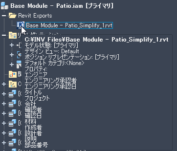

  9. [OK] をクリックして、指定した基準から RVT モデルを作成します。Inventor モデル ブラウザに[Revit エクスポート]という名前のフォルダが追加されます。フォルダに、エクスポートされたファイルにリンクされたノードが取り込まれます。
    注: 簡略化定義は、RVT の作成時に指定したエクスポート場所を含めて、Inventor アセンブリで保持されます。エクスポートしたファイルが移動された場合、更新は行われません。エクスポートした RVT ファイルを更新するには、元のエクスポート場所に戻します。それ以外の場合は、ブラウザ ノードを削除し、RVT ファイルを再度エクスポートします。
    重要: エクスポートしたファイルに含める予定だったデータが見つからない場合は、アセンブリ環境でエクスポート ブラウザ ノードを右クリックし、[簡略化を編集]をクリックします。[コンポーネントを除外]グループで、[除外されたパーツを表示]をクリックし、目的の要素が除外されているかどうかを確認します。メタデータの変更はジオメトリに影響しません。

エクスポートされたファイルのブラウザ ノードにカーソルを合わせると、エクスポートされたプロパティを表示することができます。
エクスポートされたプロパティを表示する
