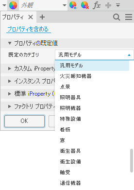

RVT エクスポート用にモデルを簡略化する前に、次の操作を行います。
必要に応じて、 [Revit カテゴリ] iProperty が[<なし>]に設定されているすべてのコンポーネントで使用する [既定のカテゴリ] (Revit)を指定します。
各プロパティ グループで、エクスポートに含めるプロパティのチェックボックスをすべてオンにします。
ツールを使用すると、目的のプロパティをすばやく見つけることができます。
[OK] をクリックします。
