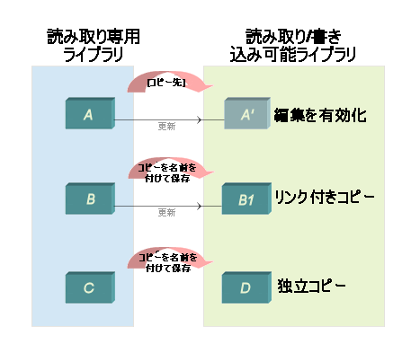

読み取り/書き込みライブラリにファミリをコピーする
読み取り専用ライブラリ内のパーツ(フィーチャ)ファミリを編集するには、そのファミリを読み取り/書き込み可能ライブラリにコピーします。[コンテンツ センターエディタ]では、次の 2 つのコマンドが使用して、読み取り/書き込みライブラリにコンテンツをコピーすることができます。
次の図に、読み取り/書き込み可能ライブラリにファミリをコピーする操作の概要を示します。
親ファミリへのリンク
親ファミリが編集され、コピーしたファミリを含むライブラリを更新ツールで同期するまで、リンクは使用することができません。親ファミリとコピーしたファミリ間のリンクがアクティブな場合、更新ツールによって親ファミリからコピーした(子)ファミリへ変更が反映されます。親ファミリ内およびコピーされたファミリ内で同一のデータを編集する場合、すべての編集内容が読み取り/書き込みライブラリに保持されます。
リンクがあるファミリは、次の例外を除いて、独立ファミリと同じように動作します。
ファミリへの[コピー先]を使用する場合、常に、親へのリンクが作成されます。ファミリを[コピーを名前を付けて保存]で保存する場合、リンクを作成するかどうかを指定できます。
コピーされたファミリの同期を延期するにはリンクを省略します。リンクが省略されたコピーされたファミリは、更新ツールでの同期でスキップされます。省略したリンクをアクティブにするには[省略解除]コマンドを使用します。ライブラリと対応するコピーされたファミリは、[同期が必要]とマークされ、ファミリの同期が可能になります。
[リンクを解除]コマンドは、[コピーを名前を付けて保存]ファミリの親へのリンクを削除するために使用します。このファミリは孤立します。解除されたリンクを復元することはできません。
