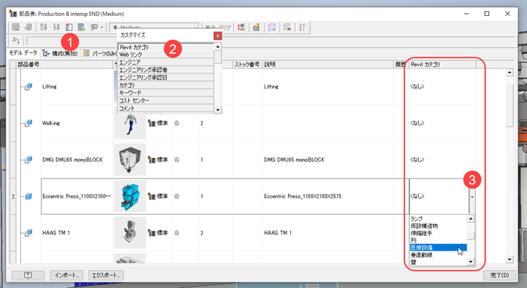

[部品表]Revit カテゴリは、スケッチ、3D 注記、図面環境など、iProperty を使用する場所であればどこでも使用できます。部品またはアセンブリのどちらにも使用できるため、RVT または RFA のどちらのエクスポートにも使用できます。
たとえば、[部品表エディタ]に[Revit カテゴリ]列を追加して、エディタ内でカテゴリを割り当てることができます。選択した 1 つまたは複数のコンポーネントに同じカテゴリを割り当てるか、1 つのコンポーネントにカテゴリを割り当ててから、他のコンポーネントにコピーして貼り付けます。
[プロパティを含める] コマンドを使用すると、RVT 形式にエクスポートするモデルを準備する際に、既定の Revit カテゴリを割り当てることができます。使用すると、Revit カテゴリ iProperty として[<なし>]が割り当てられたエクスポートされたコンポーネントは、選択した既定のカテゴリを継承します。詳しくは、「Revit エクスポートにプロパティを含めるには」を参照してください。
