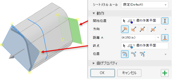

[動作] グループで、必要に応じて次のパラメータを指定します。

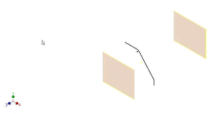

開始: 既定で、プロファイル スケッチ平面を使用します。
間隔: それぞれ異なる始終端の[始点]と[終点]を指定します。有効な入力値は、面、点、または作業フィーチャです。
方向: フランジの方向を次から選択します。
距離 A: コンター フランジの長さを指定します。
距離 B: 2 番目の距離値が必要な場合に表示されます。距離を指定します。
[終点] : フランジの終端として、作業フィーチャまたは平面を選択します。[終点] を使用した場合の距離は参照値です。
