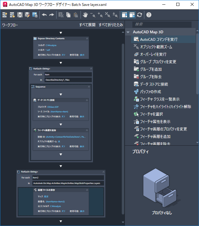

[ワークフロー デザイナー]を使用してワークフローを編集または作成します。
ワークフローのアクティビティは、[ワークフロー デザイナー]の図として表示されます。
ユーティリティと AutoCAD Map 3D ツールセットのアクティビティ
[ワークフロー デザイナー]の右側の[アクティビティ]パネルには、2 つのカテゴリのアクティビティがあります。AutoCAD Map 3D ツールセットのアクティビティは、AutoCAD Map 3D ツールセットに固有です(AutoCAD コマンドを実行するアクティビティを含む)。

各ワークフロー アクティビティには、パラメータ セットがあります。任意で、既定のパラメータを設定し、ワークフローの実行時にプロンプトが表示されるよう指定することができます。したがって、ワークフローを実行するユーザは、他の値を使用できます。たとえば、オーバーレイに既定のデータ ストアを設定できますが、他のユーザがそのワークフローを実行する際は別のデータ ストアを指定できるようにします。
いくつかのパラメータが必要です。たとえば、[データ ストアに接続]アクティビティでは、プロバイダ名と接続するデータ ストアの場所が必要です。たとえばアクティビティの[表示名]など、一部のパラメータは任意に指定します。任意指定のパラメータにはすべて既定値が設定されており、変更が可能です。
注: [表示名]は任意指定ですが、すべてのアクティビティに名前を付けることをお勧めします。アクティビティに名前を付けないと、あるアクティビティのパラメータを前のアクティビティの出力にバインドするときに混同する可能性があります。次のセクションを参照してください。
パラメータのバインド
多くの場合、順次処理アクティビティは、直前のアクティビティにバインドします。アクティビティをバインドするときは、前のアクティビティの結果をパラメータとして設定します。たとえば、画層を作成するアクティビティの出力を、後続のオーバーレイ操作のソース画層として使用することができます。
アクティビティのパラメータを、前のアクティビティのプロパティにバインドします。
