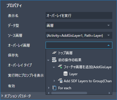

前のアクティビティで作成された画層を使用するには、[前の操作の結果]でリストから画層を選択します。
