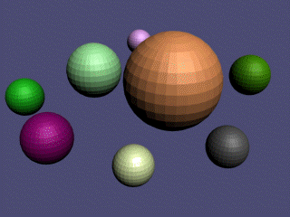

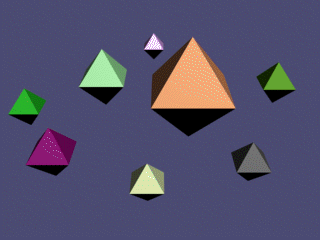

このスクリプトを使用するために、2、3 の球があるシーンを作成し、セグメント数を 4 などのかなり少ない数に設定します。シーンをレンダリングします。すべての球はビューポート内で表示した場合とまったく同じように見えます(最初のイメージを参照)。次に、SphereSegsOn script を実行します。ビューポート内では何の変化も起きませんが、再びシーンをレンダリングすると、すべての球が完全に滑らかに表示されます(2 番目のイメージを参照)。SphereSegsOff スクリプトを実行すると、レンダリングが以前の状態に戻ります。
