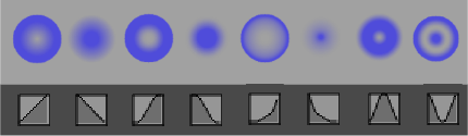

プリセット カーブ(Preset Curve)
一連の共通プリセットから選択します。

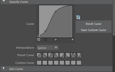

不透明度カーブ(Opacity curve)
不透明度カーブ(Opacity curve)を使用して Blue Pencil のストロークの動作を設定するには、Blue Pencil ツール設定(Blue Pencil Tool Settings)の不透明度に対するタブレット圧力を有効化(Enable Tablet Pressure for Opacity)をオンにします。均一な厚みを使用するのではなく、不透明度を変えることで、たとえば、開始時のストロークをソフトにし、そこからストロークの強度を大幅に上げることができます。

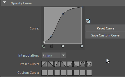

Blue Pencil ストロークの動作を設定するには、不透明度カーブを使用します。均一な厚みを使用するのではなく、不透明度を変えることで、たとえば、開始時のストロークをソフトにし、そこからストロークの強度を大幅に上げることができます。

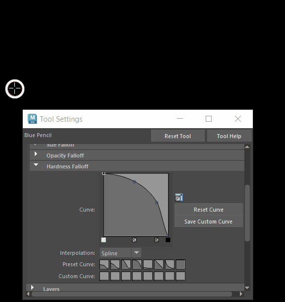

硬度カーブ(Hardness curve)
硬度カーブのプリセット
定義が異なるストロークを作成するには、硬度カーブ(Hardness curve)を使用します。硬度は、ブラシがシャープになるのか、またはぼやけるのかに影響します。
注: 硬度カーブ(Hardness curve)は、Blue Pencil のブラシ(Brush)ツールおよび消しゴム(Eraser)ツール専用です。鉛筆(Pencil)には使用できません。
