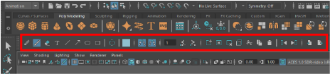

ヒント: ツールバーの左側にある二重点線をドラッグしてツールバーを再配置するか、スタンドアロンのツールバーを作成します。
目的 手順

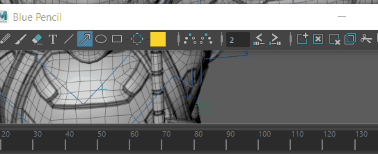

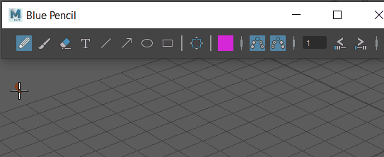

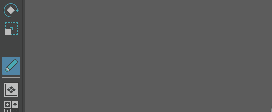

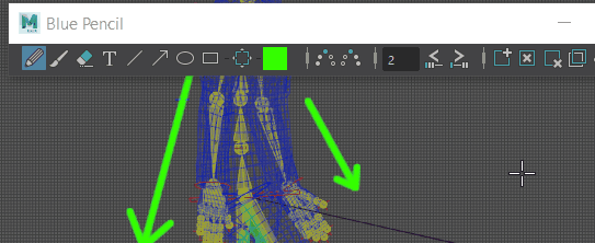

Blue Pencil ツールバーを開く パネル ツールバーの Blue Pencil アイコン を選択します。アニメーション(Animation)メニュー セット([F4])で視覚化 > Blue Pencil (Visualize > Blue Pencil)を選択することもできます。
各アイコンが表すツールの概要については、「Blue Pencil ツールバー」を参照してください。

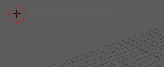

ストロークのサイズを変更するには、[B]キーを押しながらビューポート内でドラッグします。
不透明度を変更するには、[M]キーを押しながらビューポート内でドラッグします。

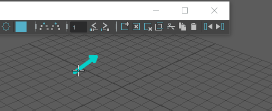

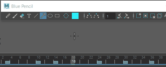

Blue Pencil ツールバーのフレームの追加(Add Frame) をクリックすることもできます。
タイム スライダ(Time Slider)の現在のタイムに Blue Pencil フレームが追加されます。

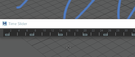

複数の Blue Pencil フレームを同時に作成する [Shift]キーを押しながらタイム スライダ(Time Slider)で範囲を選択し、Blue Pencil > フレームを挿入(Blue Pencil > Insert Frame(s))を選択して、選択範囲内のフレームごとにフレームを作成します。

フレームを進める 前のフレームにジャンプ(Jump to Previous Frames) または次のフレームにジャンプ(Jump to Next Frames) をクリックします。

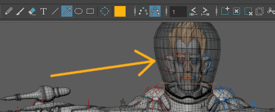

テキストを追加する テキスト(Text)ツール アイコン をクリックして、入力を開始します。

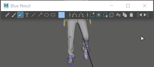

図面の一部を削除する 消しゴム(Eraser)アイコン をクリックして、削除するイメージの一部の上でカーソルをドラッグします。
フレームをクリア(Clear Frame)アイコン を使用して、フレーム全体の内容を削除します(フレームは削除しません)。詳細については、「Blue Pencil のスケッチをクリーンアップする」を参照してください。

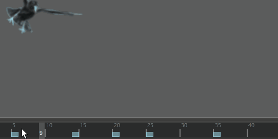

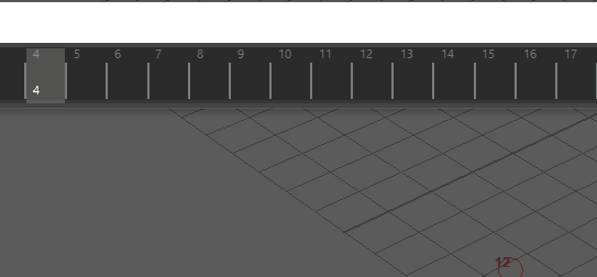

タイム スライダ(Time Slider)上で Blue Pencil フレームを移動します。 [Shift]キーを押しながらタイム スライダ(Time Slider)上の 1 つまたは複数のフレームをクリックし、ハイライト表示されたフレームを新しい位置にドラッグします。
[Shift]キーを押しながら複数のフレームをドラッグすることができます。
1 つまたは複数のフレームを特定の増分値の分だけ移動するには、以下の「タイム スライダ(Time Slider)上で Blue Pencil フレームをリタイムする」を参照してください。
タイム スライダ(Time Slider)上で Blue Pencil フレームをリタイムする 逆方向にリタイム(Retime Backward) または、前方にリタイム(Retime Forward) をクリックして、リタイム アイコンの横にあるフレーム レンジ(Frame Range)フィールドで設定したフレーム数だけ、現在のフレームの後のフレームを移動します。

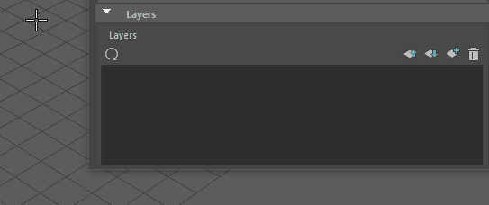

レイヤ マネージャに Blue Pencil レイヤを追加します。 シーン内に描画すると、現在のカメラ ビューのレイヤが作成されます。また、レイヤ マネージャの新規レイヤを追加(Add New Layer)アイコン をクリックすることもできます。
詳細については、「Blue Pencil レイヤを管理する」を参照してください。
