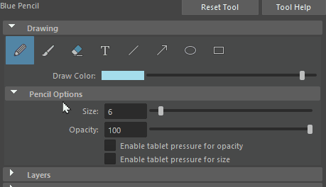

Blue Pencil をアクティブにして Blue Pencil ツールの設定を開くには:
描画(Draw)
Blue Pencil ツール設定: ツールを選択すると、各ツールのオプションが下に表示されます
Blue Pencil 描画ツールの使用方法については、「Blue Pencil でビューポートに描画する」を参照してください。
注: 描画カラー(Draw Color)設定は、該当する各描画ツールの下に表示されます。カラー タイルをクリックしてカラー チューザ(Color Chooser)を開き、ツールのカラーを変更します。カラー チューザ(Color Chooser)には、現在の図面のカラーが表示されます。
鉛筆(Pencil)
タイム スライダ(Time Slider)の現在の時間にフリーハンドを描画できます。
鉛筆(Pencil)には、描画タブレットで感圧スタイラスを使用する場合のオプションがあります。サイズと不透明度の両方でタブレット圧力を有効化(Enable Tablet Pressure)を選択します。サイズに対するタブレット圧力を有効化(Enable Tablet Pressure for Size)は既定でオンになっていますが、不透明度に対するタブレット圧力を有効化(Enable Tablet Pressure for Opacity)は既定でオフになっています。

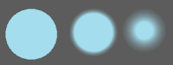

ブラシ(Brush)には硬度(Hardness)スライダもあり、ストローク エッジの密度を調整できます。
硬度(Hardness)を100、70、6に設定した場合と同じサイズと不透明度のブラシストローク
