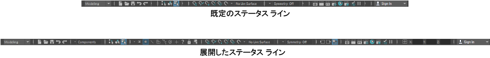

ステータス ライン(ツール バー)
ステータス ラインでは次のことができます。
