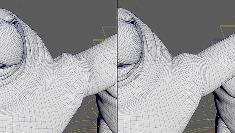

ML デフォーマの改善点
ML デフォーマが大幅に改善されました。これには、次のボタンが含まれています。
  • 改善されたシェイプ トレーニング: デフォーマをトレーニングする際に、新しいモードであるトレーニング中に主要シェイプを調整する(Tune Principal shapes during training)を使用できるようになりました。これにより、主要シェイプがパラメータ化され、トレーニング中に調整されるようになります。特に、SVD 解析ですべてのトレーニング ポーズを処理しきれない場合に、結果が改善されます。
  • 学習サーフェス: 新しいオプション学習サーフェス(Learn Surface)トレーニング ウィンドウに追加され、ノイズの多い結果を改善できるようになりました。
  • ダイナミック ロードがすべてのトレーニング オプションで機能するようになりました。
  • カスタマイズ可能なシェイプ解析: シェイプの解析(Shape Analysis)を使用して、ポーズのデータ量が割り当てられたメモリの量を超えた場合に、主要シェイプをどのようにトレーニングするかをカスタマイズできるようになりました。
  • ML デフォーマのプリファレンスでポーズのデータをトレーニングするために特定の量のシステム メモリを割り当てることができるようになりました。
  • メタデータから modelPath が削除され、exportSurfaceInformation、surfaceFrameMap、surfaceRepresentation、surfaceFrameSize、usesPrincipalShapes、shapeConstructionOption、modelDefinition が追加されました。
ML デフォーマ」を参照してください。
