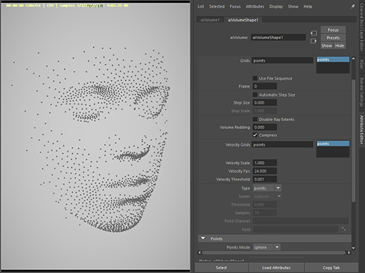

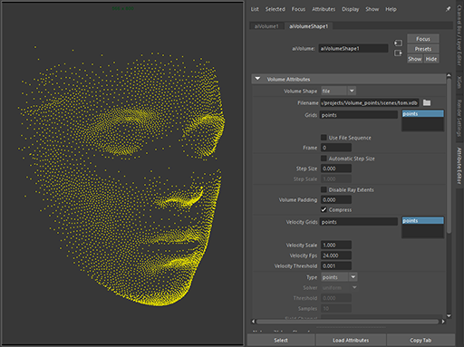

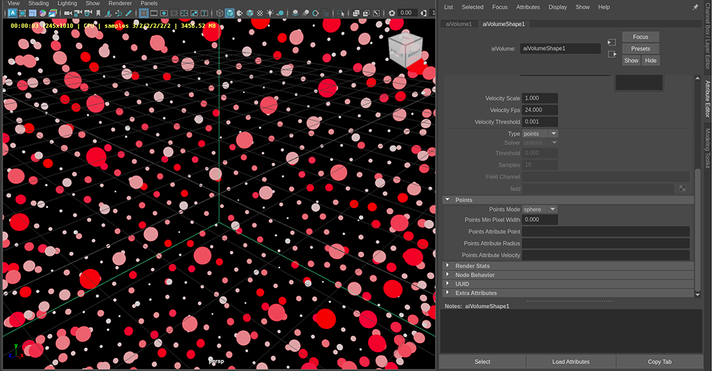

aiVolume ノードでの OpenVDB ポイントのサポート
ポイント データを含む VDB ファイルをロードし、Arnold ポイント プリミティブとしてレンダリングできるようになりました(MTOA-2234)

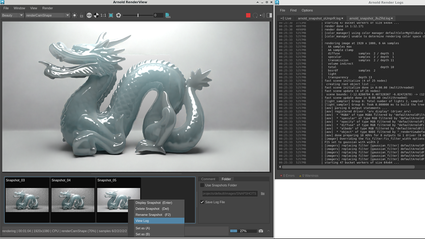

レンダー ログを Arnold レンダー ビューのスナップショットと一緒に保存できるようになりました。
スナップショットを保存するときに、現在のレンダー ログを保存し、Render Logs ウィンィンドウに表示できるようになりました(ARNOLD-12266)

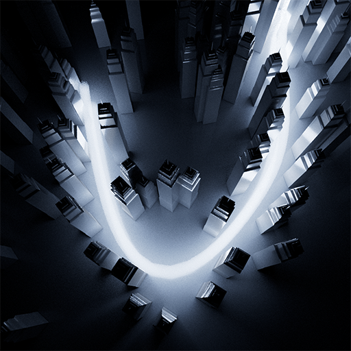

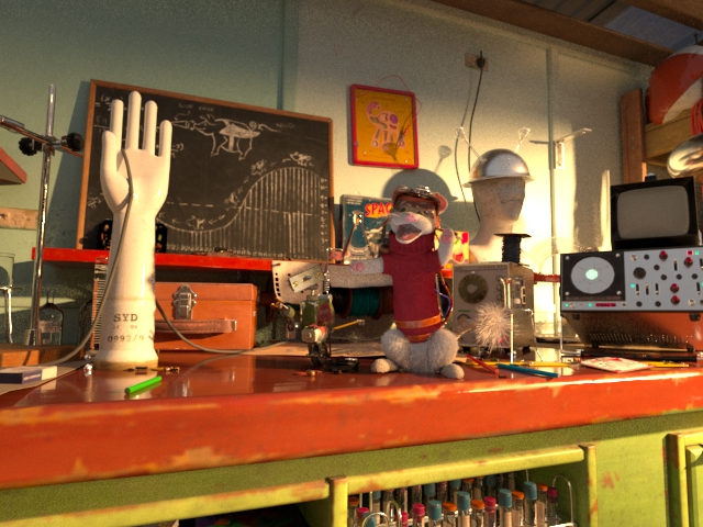

グローバル ライト サンプリングの改善
グローバル ライト サンプリングを使用してフォトメトリック(IES)ライトとメッシュ ライトをレンダリングする場合に、同じレンダリング設定で同じレンダリング時間をかけた場合の精度が向上しました。(ARNOLD-13692、ARNOLD-15859)
前後の比較: さまざまな IES プロファイルのレンダリングが改善されました(レンダリング時間とレンダリング設定が同じ場合)
前後の比較: モーション ブラーが適用されたメッシュ ライトのレンダリングが改善されました(レンダリング時間とレンダリング設定が同じ場合)

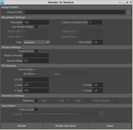

テクスチャへのレンダリング(Render To Texture)で USD ステージ選択をサポート
ユーザは、Maya USD ステージ内のノードでテクスチャへのレンダリング(Render To Texture)を使用できるようになりました。UI が改善され、使いやすくなりました(MTOA-2180)
