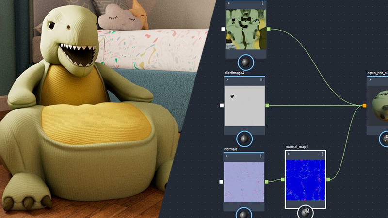

MaterialX をサポートするために、入力カラー スペースとエイリアスが Maya の既定の OpenColorIO 設定ファイルに追加されました。これらは、指定した入力スペースの テクスチャ(Texture)サブメニューにあります。
