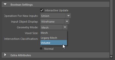

ジオメトリ モードのドロップダウン
ブール演算ノードのジオメトリ モード(Geometry Mode)のドロップダウンからボリューム(Volume)をアクティブにします。ブール演算(Boolean)スタックを使用して、入力オブジェクトの表示モードを変更することもできます。
ボリューム(Volume): 入力オブジェクトがボリュームに変換されます。ボリューム(Volume)を選択すると、オブジェクトがボリュームに変換され、ブール演算が計算されます。ブール演算の結果は、メッシュされたポリゴンに変換し直されます。ボリュームベースのメッシュ作成は、論理和、論理差(a-b)、論理差(b-a)、論理積のブール演算でのみ機能します。

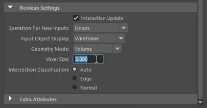

ボクセル サイズ
このパラメータは、メッシュをボリュームにエンコードする精細度をコントロールします。値が低いほど、結果がはっきりします。ボクセル サイズ(Voxel Size)の値を大きくすると、ハードエッジを生成するのに十分な解像度がないため、丸みのあるフィーチャが生成されます。入力メッシュが交差する領域では、この軟化によってスムーズな遷移領域を作成することもできます。これにより、より有機的に見える結果を生成することができます。
注: ボクセル サイズ(Voxel Size)の値を非常に小さくすると、大量のジオメトリが生成されることがあります。既定のボクセル サイズ(Voxel Size) (1.000)は通常、ほとんどの詳細をキャプチャしますが、ブール演算オブジェクトのサイズに依存します。ボクセル サイズ(Voxel Size) の設定値が非常に小さい場合、操作を続行する前に、この値が低すぎることを示す警告が表示されます。
ヒント: 計算の処理時間が長すぎる場合は、[Esc]キーを押すだけです。

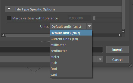

単位を設定する STL の読み込み/書き出しオプション
新しい単位変換ダイアログ ボックスを使用して、STL ファイルの読み込みおよび書き出しをします。これらの変換オプションを使用すると、データは期待どおりに Maya との間で変換されます。STL ファイルには単位があらかじめ定義されていないため、これらのオプションを使用して Maya で使用する単位を設定できます。
