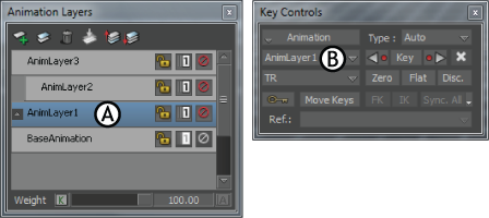

カレント レイヤ
キーフレームを設定できる状態のアニメーション レイヤをカレント レイヤと呼びます。カレント レイヤは Animation Layer エディタでは明るい緑色で表示されるほか、Key Controls の Layer メニューで自動的に選択されます。カレント レイヤとして選択できるレイヤは一度に 1 つだけです。つまり、複数のレイヤに同時にキーフレームを設定することはできません。「レイヤを選択する」を参照してください。
注:
ロックされているレイヤにはキーフレームを設定できません。「ロックされたレイヤ」を参照してください。
カレント レイヤ A.アニメーション レイヤ エディタで選択されているレイヤ B.Key Controls ウィンドウで選択されているレイヤ
