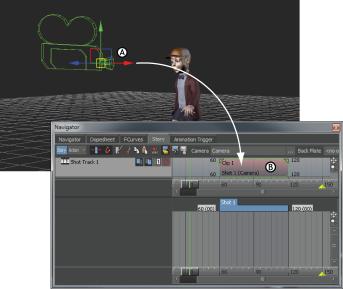

  2. Viewer ウィンドウまたは SceneBrowser から Edit トラックに、Alt キーを押しながらカメラをドラッグします。
    注:
    1 台のカメラを使用して複数のショットを作成するか、別のカメラを使用してそれぞれのショットを作成することができます。
    Shot トラックが表示され、Edit トラックにドラッグした各カメラのショット クリップが作成されます。
    ショット クリップ A.Viewer ウィンドウのカスタム カメラ B.Shot トラックにカスタム カメラ をドロップして作成されたショット クリップ

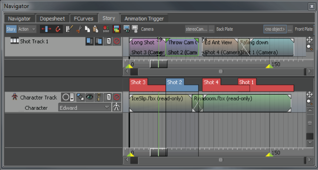

      Edit トラック上の 4 つのショット クリップに配置された 3 台のカメラ
      上の図では、1 番目と 3 番目のカメラ ショットは同じで、ショット クリップの名前のみが変更されています。
