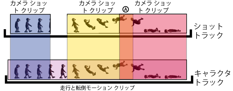

ショット クリップは、1 台のカメラで撮影されたアクションを表します。複数のショット クリップを使用して一連のカメラ スイッチを Edit タイムライン上で作成できますが、Camera Switcher とは異なり、次の図のようにショット クリップをブレンドしてクロス ディゾルブを作成することもできます。
Action タイムライン上の Character トラックの対応する領域をカバーする、Edit タイムライン上のカメラ ショット A.2 つのカメラショットをブレンドして、クロス ディゾルブを作成
