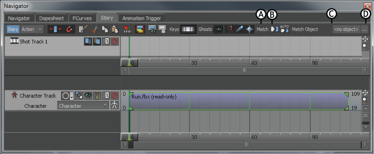

Story ウィンドウでアニメーションをブレンドするときには、各クリップ間でアニメーションをマッチさせることが重要です。選択したクリップを、トラックに沿ってそのクリップの前後にあるクリップとマッチさせることができます。
また、最初のクリップを除くすべてのクリップを選択することで、複数のクリップを同時にマッチさせることもできます。
Story ウィンドウの Match コントロール A.Match Options ボタン B.Auto Match オプション C.Match Object フィールド D.Match Object ボタン

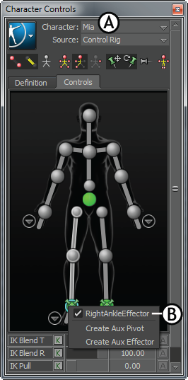

  3. Character Controls で、Character メニューからキャラクタを選択したら、キャラクタのエフェクタを右クリックして選択し、マッチさせるオブジェクト(キャラクタの右足など)にします。
    Character Controls ウィンドウ A.Character ドロップ ダウン リストからキャラクタを選択 B.エフェクタを右クリックして選択
    注:
    マッチさせるオブジェクトは、Viewer ウィンドウまたは Schematic ビューから選択することもできます。
  4. Story コントロールで Match Options ボタンをクリックします。
    Story コントロール A.Match Options ボタン
  5. Match Options ダイアログ ボックスが表示され、Match Object メニューには選択したノードの名前が表示されます。
  6. ここで作成し適切なマッチのオプションをアクティブにします。Match Options ダイアログ ボックスのオプションに関する詳細は、「Match Options」を参照してください。
  7. OK をクリックします。
    新しいマッチ オブジェクトを使って、これらのクリップをマッチさせることができます。
