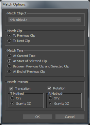

Story ウィンドウの Match Options ボタンを使用して、Match Options ダイアログ ボックスを開きます。ここではクリップをマッチさせることができます。
2 つのクリップをマッチさせると、クリップのマッチさせるオブジェクトは、トラック上で前後にあるクリップのマッチさせるオブジェクトと一致します。マッチさせるオブジェクトを選択しない場合は、トラベリング ノードが既定で使用されてクリップがマッチします。

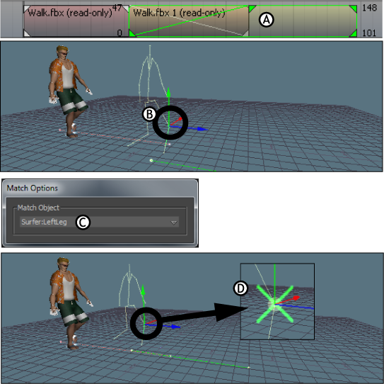

Match Object メニューでは、クリップのマッチに使用するトラックの内容の一部を選択できます。
マッチ オブジェクトを無効にして、クリップをマッチする場合にブレンドでマッチさせるオブジェクトが考慮されないようにすることもできます。詳細については、「Blend Algorithm メニュー」の Blend Algorithm メニュー セクションを参照してください。
Match Object のフィールドとボタンを使用し、マッチさせるオブジェクトを選択することもできます。詳細については、「Match Object フィールド」を参照してください。
新しいマッチ オブジェクトの選択 A.クリップを選択 B.新しいマッチ オブジェクトを選択 C.新しいマッチ オブジェクトの名前が Match Object メニューに表示されるD.Match をクリックすると、そのマッチさせるオブジェクトが使用される
Match Options ダイアログボックスの Match Clip オプションでは、どのクリップをマッチさせるかを選択できます。To Previous Clip と To Next Clip という 2 つの選択肢があります。To Previous Clip では、選択したクリップをトラック上の前のクリップとマッチさせます。To Next Clip では、選択したクリップをトラックの次のクリップとマッチさせます。

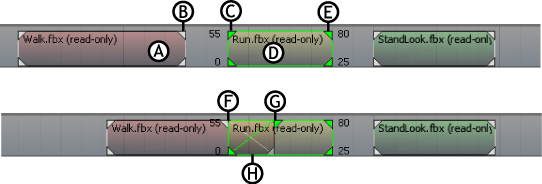

Match Time オプションでは、クロスブレンドのどのポイントで選択したクリップをマッチさせるかを選択できます。
クロスブレンド A.前のクリップ B.前のクリップの Out ポイント C.選択したクリップの In ポイント D.選択したクリップ E.選択したクリップの Out ポイント F.ブレンド開始 G.ブレンド停止 H.ブレンドの中間
Match Time オプションは、選択した Match Clip オプションに応じて変化します。

Match Clip 領域で To Previous Clip を選択した場合、Match Time メニューには次のオプションが含まれます。
| オプション | 機能 |
| At Current Time | 選択したクリップの先頭を、現在の時間で前のクリップにマッチさせます。 |
| At Start of Select Clip | 選択したクリップの先頭を、前のクリップのブレンドの先頭にマッチさせます。クリップ間にブレンドがない場合、選択したクリップの開始部分はその前のクリップの終了部分とマッチさせます。 |
| Between Previous Clip and Selected Clip | 選択したクリップと前のクリップを、ブレンドの中間でマッチさせます。クリップ間にブレンドがない場合、選択したクリップの開始部分はその前のクリップの終了部分とマッチさせます。 |
| At End of Previous Clip | 選択したクリップを含むブレンドの末尾を、前のクリップの末尾にマッチさせます。クリップ間にブレンドがない場合、選択したクリップの開始部分はその前のクリップの終了部分とマッチさせます。 |
Match Clip 領域で To Next Clip を選択した場合、Match Time メニューには次のオプションが含まれます。
| オプション | 機能 |
| At Current Time | 選択したクリップの先頭を、カレント タイムで次のクリップにマッチさせます。 |
| At Start of Next Clip | 選択したクリップを含むブレンドの先頭を、次のクリップの先頭にマッチさせます。クリップ間にクロスブレンドが存在しない場合、選択したクリップの末尾は次のクリップの先頭にマッチさせます。 |
| Between Selected Clip and Next Clip | 選択したクリップと次のクリップを、ブレンドの中間でマッチさせます。クリップ間にクロスブレンドが存在しない場合、選択したクリップの末尾は次のクリップの先頭にマッチさせます。 |
| At End of Selected Clip | 選択したクリップの末尾を、前のクリップを含むブレンドの末尾にマッチさせます。クリップ間にブレンドがない場合、選択したクリップの開始部分はその前のクリップの終了部分とマッチさせます。 |
Match Postion オプション(C および D)では、XYZ か Gravity XZ を選択し、クリップのマッチさせるオブジェクトの移動と回転を行って別のクリップのアニメーションにマッチさせるかどうか、およびマッチさせる場合はその方法を定義できます。Match Position メニュー項目は次のとおりです。
| XYZ | 選択したクリップのマッチさせるオブジェクトの移動または回転を行い、前のクリップのマッチさせるオブジェクトの位置または方向に合せます。 |
| Gravity XZ | Translate (T)オプションを選択すると、グローバル X 軸と Z 軸にそって、選択したクリップのマッチさせるオブジェクトが移動します。Rotation (R)オプションを選択すると、グローバル Y 軸を中心に、クリップのマッチさせるオブジェクトが回転します。 |
