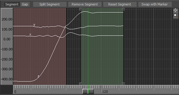

次の図は、Optical エディタとその上部に表示される Optical Segment オプションを示したものです。Optical エディタでは、2 つのセグメントとそれらの間のギャップが示されます。右側の緑のセグメントがカレント セグメントです。
Optical Segment オプションと 2 つのセグメントが表示された Optical エディタ
Optical エディタには、選択したマーカーでラベル付けされたデータ セグメントと、それらの間のラベルなしのデータ セグメント(ギャップ)が表示されます。セグメントは、データのステータスおよび種類に応じて、緑、赤、または無色で示されます。
