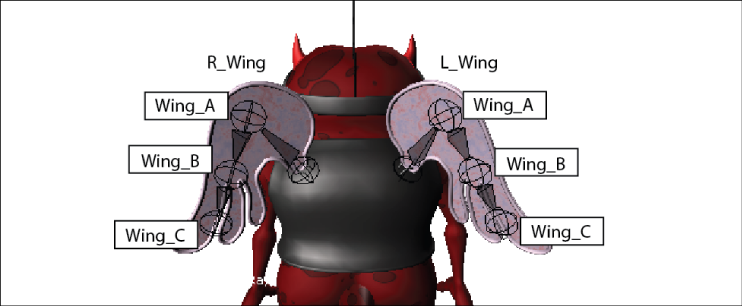

キャラクタ エクステンションの Mirror Partner プロパティを使用すると、左右のミラー ペアを作成できます。たとえば、キャラクタの左右対称の翼のペアを設定し、これらの間でポーズをミラーできるようにするには、右の翼のキャラクタ エクステンションを左の翼のキャラクタ エクステンションのミラー パートナとして選択します。
2 つの翼を持つキャラクタに左右対称のミラーを設定した例
