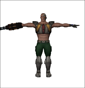

二足歩行キャラクタ モデルは、2 本脚で歩き、足だけがフロアと接触する人間型モデルです。
二足歩行キャラクタ モデル
二足歩行モデルのスタンス(立脚)は「T」字型のポーズに似ています。このポーズでは、両腕は床に対して平行に上がり、足は床に密着し、背骨はまっすぐ伸びた状態になっています。モデルはプラスの Z 軸方向を向いています。このポーズは T-スタンスと呼ばれます。「スタンス」を参照してください。
手足の指を使用する二足歩行(Biped)モデルは、それぞれの手が平たく開いた状態ですべての指がまっすぐになっていることを確かめます。足は、適切に床と接触するために足首が曲がり、足指はまっすぐプラスの Z 軸方向を向いた状態になっている必要があります。
