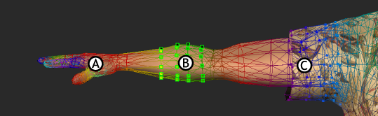

Viewer ウィンドウ内での頂点の表示の違いによって、頂点の状態を判断することができます。ウェイト付けのために選択された頂点は、緑のアウトラインで表示されます。予約選択されている頂点は、選択されていない頂点より大きく表示されます。
A.選択解除された頂点 B.選択された頂点 C.事前選択された頂点

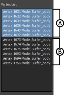

Vertex List では、すぐにウェイト付けができる頂点はグレーでハイライト表示されるのに対し、予約選択の頂点はハイライトなしで表示されます。選択解除された頂点は表示されません。
A.選択された頂点 B.事前選択された頂点
