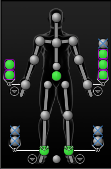

Character 表示で対応するセルをクリックし、現在の補助エフェクタまたは補助ピボットを選択します。
(補助エフェクタまたは補助ピボットを作成すると、セルが更新されて現在のオブジェクトが示されます。現在のオブジェクトは、最後に作成されたものか、または最後に選択されたものです。)
各セルに複数の補助オブジェクトが存在する場合は、[+]アイコンをクリックして展開し、対応するセルの[現在]として設定する補助ピボットまたは補助エフェクタを表示して選択してください。
次にセル ビューを縮小し、そのセルを選択することによって現在の補助エフェクタまたは補助ピボットの選択を継続できます。
Character 表示で対応するセルを右クリックし、コンテキスト メニューから補助ピボットまたは補助エフェクタを名前で選択します。
