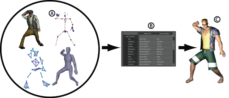

モーション ソースとは、キャラクタ モデルのモーションを駆動するために使用できる各種データです。これらはモデルに動き方を伝えます。モーション ソースがなければ、キャラクタはニュートラルな休止ポーズで立つことしかできません。キャラクタ モデルはキャラクタ アセットによってモーション ソースに関連付けられます。
モーション ソース データ フロー A.モーション ソース B.キャラクタ アセット C.アニメートされたキャラクタ モデル
