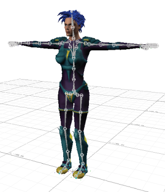

Definition タブを使用してキャラクタのスケルトン ボーンを HIK ソルバによって認識されているノードにマッピングする前に、HIK にキャラクタのスケルトンやジョイントの変換の比率に関する重要な情報を提供する基本的な T-スタンスでキャラクタをセットアップする必要があります。
インバース キネマティクスとリターゲッティング ソルバがキャラクタに対して正確な結果を生成できるようにするには、キャラクタの T-スタンスが以下に示す説明および例に可能な限り一致している必要があります。T-スタンスが正しく設定されていない場合、ソルバはすべての操作を誤ったデータに基づいて行い、歪んだポーズ、ぎこちないポーズ、または予期せぬポーズを生成する可能性があります。
T-スタンスの要件は次のとおりです。
典型的な T-スタンスを次の図に示します。
