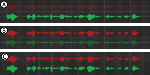

Right チャネルを選択した場合、赤(右)の波形のみが波形領域に表示されます。
Left チャネルを選択した場合、緑(左)の波形のみが波形領域に表示されます。
Left+Right を選択した場合は、Left チャネルと Right チャネルが一緒に再生され、緑と赤の両方の波形が波形領域に表示されます。
波形チャネル A.左チャネルのみ B.右チャネルのみ C.両方のチャネル
チャネルをオフにすると、表示された状態でグレーアウトします。
