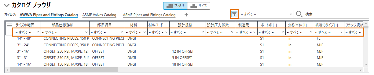

カタログを参照して配管コンポーネントを検索し、コンポーネント(パーツ)を選択してスペックに追加します。
スペックにコンポーネントを追加する
  1. カタログ ブラウザで、検索バーの左側にあるボタンをクリックして、プロパティ フィルタを有効にします。
  2. [簡単な説明]ドロップダウン リストで、[CAP]を選択します。
  3. [材料]ドロップダウン リストで、[DI/GI]を選択します。
  4. サイズの範囲(例: 3”~12”)を指定します。
  5. [スペックに追加]をクリックします。
