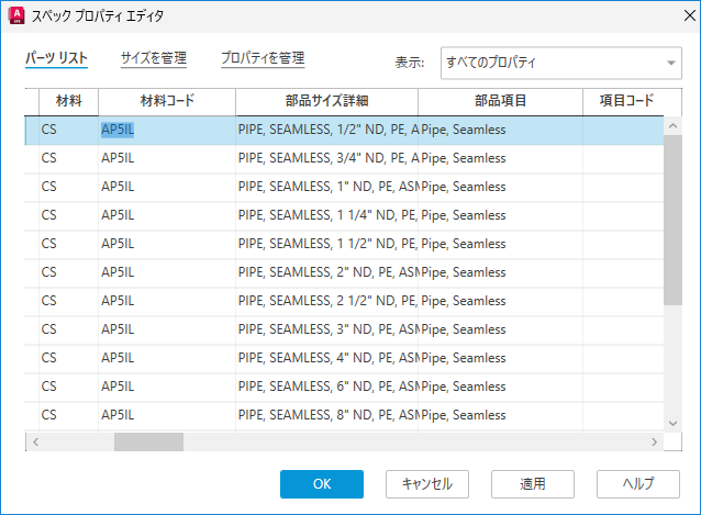

スペック内のコンポーネントのプロパティを修正する
  1. スペック エディタの[スペック シート]ペインで、パーツ(例: [PIPE、PE、ASME B36.10])をクリックします。
  2. [プロパティ エディタ]をクリックします。
  3. テーブルで、セルを選択し、値を入力します。たとえば、[材料コード]列に API5L を指定します。

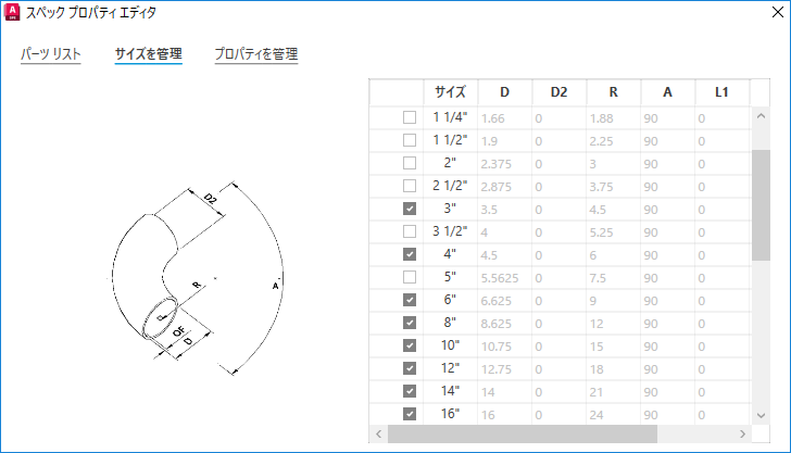

スペック内のコンポーネントのサイズを追加および削除する
スペックのサイズを管理することができます。[スペック プロパティ エディタ]ダイアログ ボックスの[サイズを管理]タブで、チェック ボックスを使用して現在のスペックに含めるサイズを選択します。
注: サイズ パラメータは、テーブルでは編集できません。

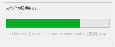

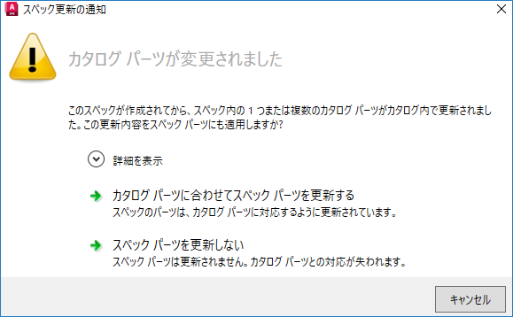

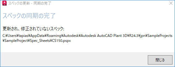

カタログの変更に合わせてスペックを更新する
  1. [スペック]メニュー [カタログから更新を確認]をクリックします。
    スペックの同期が開始します。
  2. 完了すると、[スペック更新の通知]ダイアログ ボックスが表示されます。カタログ パーツに一致するようにスペック パーツを更新するかどうかを選択します。
