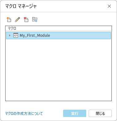

  1. [管理]タブ [マクロ]パネル (マクロ マネージャ)をクリックします。
  2. (モジュールを作成)をクリックします。
    [新しいモジュールを作成]ダイアログが開きます。
  3. モジュールの名前を指定します。
  4. [OK]をクリックします。
    新しいモジュールが作成され、マクロ マネージャに表示されます。次に、1 つまたは複数のマクロを追加することができます。

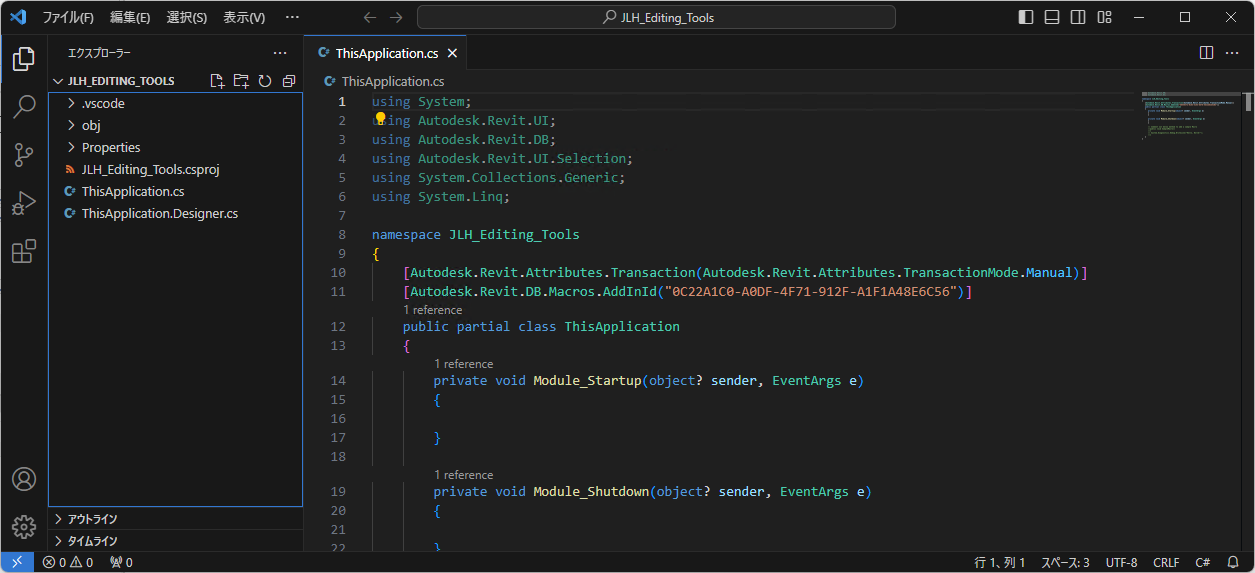

  5. Visual Studio Code のセッションが開き、マクロの編集を開始できます。
マクロを編集または削除する
モジュール(モジュールに含まれるマクロ)を変更するには、モジュールを選択して [編集]をクリックします。モジュールが Visual Studio Code で開き、モジュールおよび関連付けられているマクロを編集できます。詳細については、「マクロを作成する」を参照してください。
