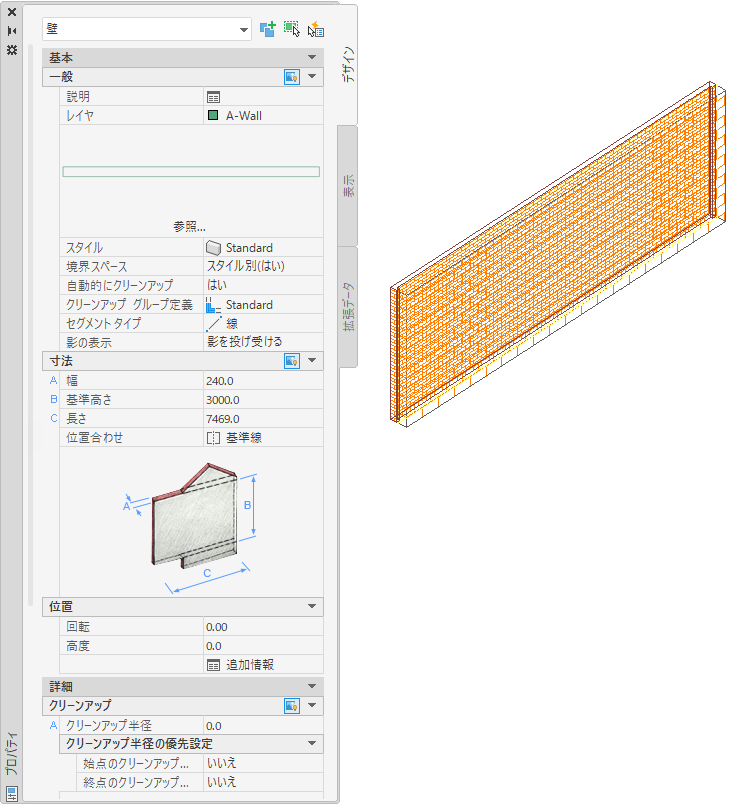

AutoCAD Architecture の壁
AutoCAD Architecture 壁の次のプロパティは、Revit に読み込んだときに維持されます。
次のプロパティが読み込んだ壁に追加されます。

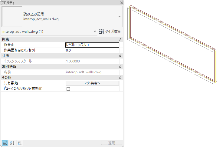

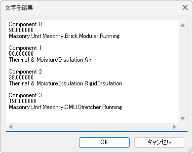

  4. 読み込まれたオブジェクトの詳細については、読み込み記号を選択し、[修正 | <ファイル名>]タブ [読み込みインスタンス]パネル (クエリー)をクリックし、問い合わせる壁ブロックを選択します。
    該当する場合、クエリーにオブジェクト タイプ、読み込んだ図面名と同じブロック名、レイヤ、およびスタイル名が表示されます。
    クエリー モードを終了するには、[Esc]を押します。
