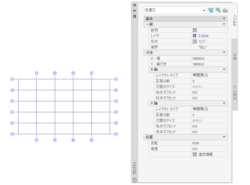

AutoCAD Architecture 内の柱通芯
AutoCAD Architecture 通芯の次のプロパティは、Revit に読み込まれるときに維持されます。
次のプロパティは、読み込まれた通芯に追加されます。
